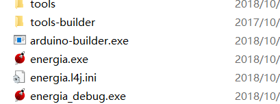

都装好后打开energia,页面几乎和arduino一样,就是红得晃眼睛。什么东西都不写,先编译一下,就报错 大概意思是一个文件中的浮点数常量超出double范围 从来没见过这种错误,检查了一下自己安装的64位也没啥问题,到处找方法,论坛贴吧资料都很少,最后看到energia.exe附近有个arduino-builder.exe
在这里插入图片描述
点击运行一下,再回去编译,就ok了,blink烧写进去也完全正常。
后来发现还是有点问题,直接把报错的那个文件删除就好,不会有任何问题,亲测。
当然最好留个备份,后面有关于这个函数的问题了再放回去。
