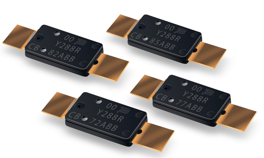

美商柏恩Bourns全球知名电子组件领导制造供货商,今天推出新系列的微型化可复位温度保护器组件。该组件专为锂聚合物电池和方形锂电池的过热和过流保护而设计。 Bourns®Model CB系列乃是新一代轴向引脚设计TCO组件产品,几乎可以瞬时控制异常过大电流,直至达到额定极限。与Bourns既有且在市场上非常成功的NR系列相比, 新一代面积缩小26%以上,但具有相同的电流承载能力量。 该组件高度仅为0.8 mm,机身宽度为2.5 mm,非常适合智能手机和便携式电子产品中的小型电池,但其高电流承载能力亦成为下一代笔记本计算机和平板计算机电池的理想选择。
image.png?imageView2/2/w/550
Bourns®CB A系列在60°C的环境下可以承受6 A到10A的电流,可点焊也可激光焊。
 这些新型微型可复位TCO器件分别有72°C77°C82°C和85°C的四种跳闸温度选项,公差为±5°C。 温度选项可以根据要求来做进一步的调整。 此外,CB系列的结构采用了高耐腐蚀的双金属机制,可承受绝大多数潮湿环境。
Bourns®CB型设备现已上市,全系列均符合RoHS *标准,无卤素**,并获得UL机构认可。
