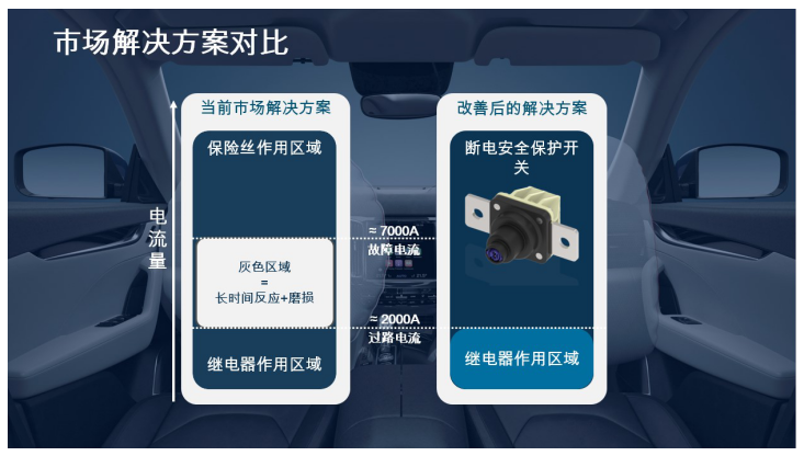

为了满足消费者对续航里程和充电速度的要求,在电池系统空间有限的情况下,企业大多通过挤压电池密度来提高电压电流,一旦发生碰撞会更容易发生电流过载的风险,因此新能源汽车电池保护变得至关重要。
现行断电安全保护方案
汽车电流过载保护的关键,是在最短时间内切断短路电源,杜绝强电流损伤电路元件,导致元件过热起火。
前瞻技术,奥托立夫,断电安全保护方案
目前市场大部分新能源汽车使用高压继电器和高压保险丝(熔断器)来预防电路回路因过载导致的起火风险。当电流在一定的范围内,可通过继电器控制回路的通断;只有在较高的故障电流下,熔断器才开始工作,通过熔断本体来切断回路电流。
而当电流高于继电器工作范围,但仍未达到保险丝熔断能量或者响应时间较长时,足以损伤继电器等电路元件导致高温起火。针对保险丝和继电器无法满足的灰色区域,市场急需新的解决方案。
全新断电安全保护开关推进新能源汽车安全升级
不同于熔断器需要一定的电流值触发其作用,断电安全保护开关(PSS)的触发信号既可来自碰撞控制单元也可以来自BMS。接收信号后,1毫秒内切断动力输出,从根源杜绝起火,减少或消除因车辆起火对乘员和周边造成的危害。
断电安全保护开关(PSS)系列作为独家科技,拥有多项技术专利,它能在千分之一秒内完成断电保护,在灵敏度上大大优先于同类产品,且不易随时间老化,经久耐用。除此之外,不同型号的PSS还能满足不同动力的车型,如PSS4和PSS5专为新能源汽车打造,同时也可以用来守护充电站的安全。
