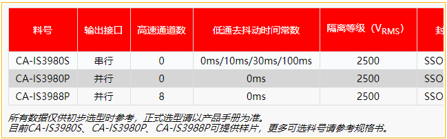

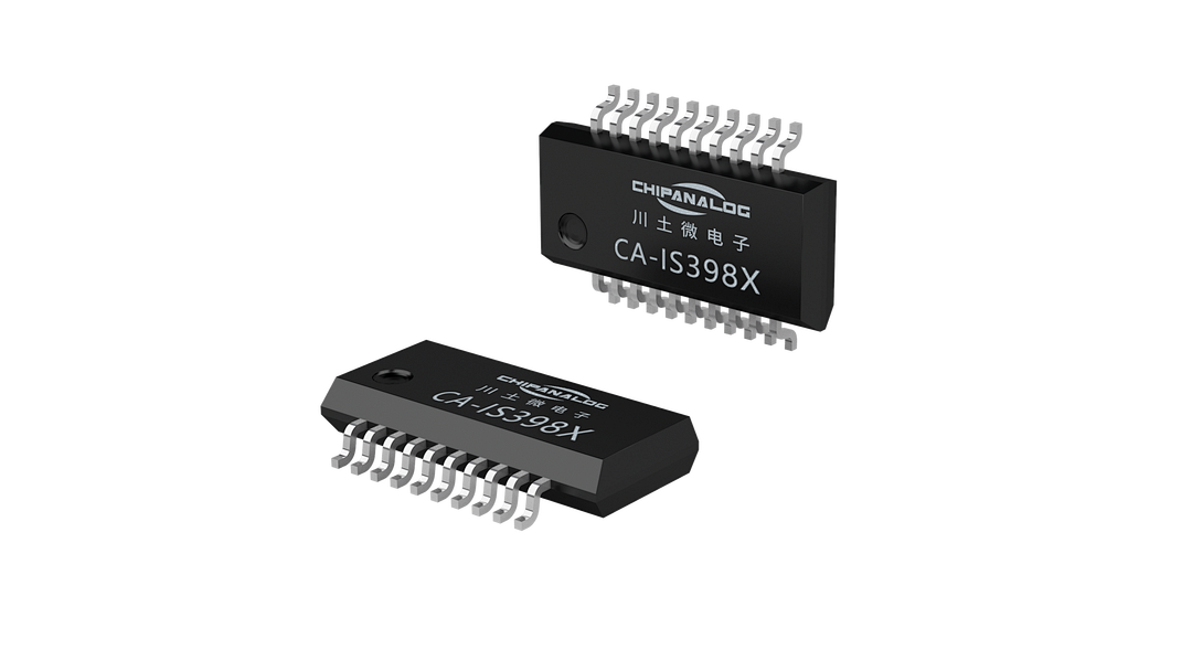

产品概述
CA-IS398X系列器件提供8通道隔离式数字输入,非常适合工业应用中常用的24V数字逻辑。这些通道可以吸收电流或者提供电流,并具有集成的安全额定隔离度。结合一些外部器件,CA-IS398X可以满足IEC 61311-2 开关类型1、2或3的要求。
CA-IS3980S通过SPI口对芯片内部寄存器状态进行读取,还可以通过SPI口对芯片进行写操作从而实现芯片的灵活配置。可以配置通道的滤波器模式、去抖动滤波器时间常数。CA-IS3980S除了4线SPI引脚除外,还具有MOSI_THRU引脚,该引脚可以实现多芯片菊花链式结构,即一个单独的SPI接口上串联16个CA-IS3980S,而无需其他控制信号。因此16个CA-IS3980S通过组成菊花链结构的网络,可以监控128通道的状态。
川土微电子CA-IS398X
8通道隔离式串行数字输入接收器选型表
产品特性
• 符合IEC61131-2针对24V隔离式数字输入的1、2、3类特性标准
• 通道数:单封装8通道输入
• 现场侧供电:兼容光耦输入,无需现场侧供电
• 电源电压:2.25V~5.5V
• 高数据率:Up to 2Mbps
• 耐压等级:2500VRMS
• ESD等级 :HBM ±4KV
• 高CMTI:300 kV/us(低速通道),50 kV/us(高速通道)
• SPI接口:CA-IS3980S具有SPI接口
• 去抖动:可选去抖动滤波器时间:0ms,10ms,30ms,100ms
• 温度范围:-40°~125°C
• 超小封装:SSOP20(Y)
