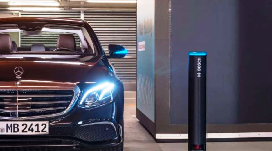

而Daimler与Bosch则是在今年夏天正式宣布,德国政府已经批准了在Stuttgart的奔驰博物馆(Mercedes-Benz Museum)所设置之自动停车服务。这种自动停车概念非常简单,驾驶人“只需要下车,使用智能型手机上的应用程序告诉车子去停车,它们就会自己开走;而召唤车辆回来,也是一样简单明了的程序。”
对汽车产业来说,这是第一次属于Level 4等级的全自动驾驶停车功能获得官方批准;Level 4意味着车辆能在不需要人类干预的情况下,于某些特定情境中处理各方面的驾驶任务。
010ednc20191028
奔驰博物馆中的自动停车基础设施能侦测非预期的障碍与行人。(来源:Daimler)
但是在奔驰博物馆中的自动停车得以实现,主要有两个原因:首先这是以基础建设为基础的技术,由Bosch提供停车场中的传感器与通讯设施,告诉车辆要往哪里去。其次是奔驰负责提供了配备恰当自动驾驶技术的车辆。简而言之,在这个方案中,主要的自动停车指令来自于停车场本身的设备,而非车辆本身。
