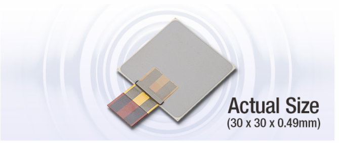

这时,TDK 新开发的压电扬声器 PiezoListen™ 发挥了重要作用。压电扬声器的工作基于压电元件1振动的原理。名为压电致动器的薄膜压电元件则用于产生声音。
PiezoListen 是世界上最薄的扬声器之一(大约 0.49 mm),无论安装在汽车任何部分的任意位置,都能产生声音,没有限制。这意味着,扬声器可置于仪表板上,或屏幕背后,而无需为其开孔;这便为内饰设计赋予了更大的自由度。此外,PiezoListen 在较低频率下也有出色表现,对于现有压电元件而言,低频条件被视为一个弱项,而PiezoListen 则可覆盖从 400 Hz 到 20,000 kHz 的宽广范围。
能够将一切转变为扬声器的 PiezoListen 蕴含着巨大潜力
PiezoListen 可提供两种类型:超小和超薄的声音定位扬声器,为设计声音位置提供很大的自由度;而广域扬声器可产生更高压力、更大范围的声音。
TDK 的 PiezoListen 声音定位扬声器已在平板电视领域发挥重要作用。在该应用中,多个 PiezoListen 扬声器置于屏幕的上方区域。为平板电视设计的电磁扬声器 2 通常置于屏幕的下方区域;与位于上方区域的 PiezoListen 扬声器结合使用时,它们可产生协同效应,提高声场的整体位置。这便形成了一个音响系统,让用户感觉自己仿佛置身于电影院。
带有压电扬声器的电视:示例
image.png?imageView2/2/w/550
除了电视和汽车,PiezoListen 扬声器还拥有一系列广泛的潜在用途,从平板电脑、笔记本电脑、可穿戴设备和智能手机,到 VR 头戴式耳机和工业设备上的触摸面板等。此外,通过反相 3 产生压电振动,PiezoListen 技术也可应用于除扬声器外的其他领域。一种类似应用就是噪声消除,即能够减少车内噪声和汽车的振动噪声。
TDK 专有的积层技术和材料技术造就了PiezoListen,这两项技术促进了低断面、高位移压电元件的开发。世界上最薄的压电元件的厚度约为 0.49 mm,在该元件中,超过 10 层压电片相互堆叠,并使用一种名为“通孔镀”的辐射技术进行连接。PiezoListen 能够通过压电技术将一切转变为扬声器,因此必将在广泛的领域中提供全新解决方案。
PiezoListen™ 压电扬声器
PiezoListen™ 压电扬声器系列包含声音定位扬声器(工作频率范围:1,000 至 20,000 Hz)以及可产生更高压力和更大范围的声音的广域扬声器(工作频率范围:400 至 20,000 Hz)。
