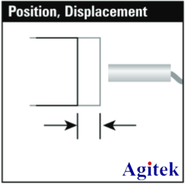

2.1电容测试
电容式微传感器当接收到不同外界物理量的输入信号时,会发生一定的位移,位移值不同,其电容值也不同,因此输出的电容值可以表征输入信号的大小,通常该电容值为pF量级。当没有外界物理量输入时,还可以用电压信号来模拟不同 大小的物理量,监测微传感器在不同偏压时电容值的变化。因此电容测试的过程其实就是 C-V 测试的过程,测试设备所能施加的交流频率范围,偏压大小和电容测试精度是需要考虑的几个重要指标。

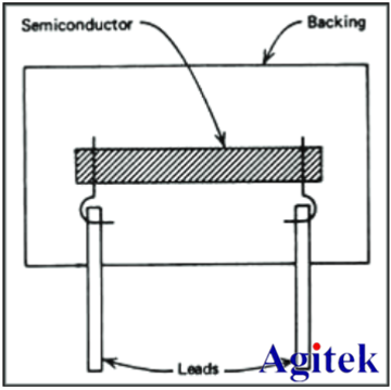

2.2电阻测试
电阻式传感器当接收到不同外界物理量的输入信号时,输出电阻值会发生一定 变化,因此电阻值可以表征输入信号的大小。要求测试设备电阻测量精度高,可重复性好。

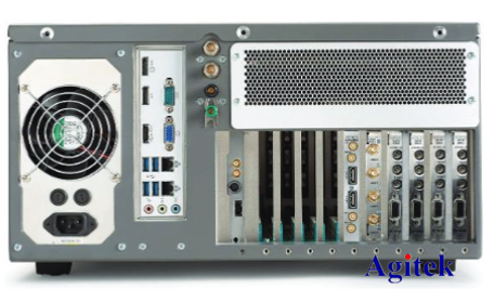

二.MEMS器件测试平台介绍
4200A-SCS 是一款集成式半导体参数测试系统,共有 9 个插槽,支持 3 种不同类型的模块,包括直流 I-V 测试模块源测量单元,交流 C-V 测试模块以及超快脉冲测量单元,内置Win 7 操作系统以及 450 种以上测试库,可以很方便的进行MEMS 器件测试。
1. 交流电容C-V测试模块
交流电容 C-V 测试模块 4210-CVU 内置交流电压源,直流偏置电压源,交流电流表和交流电压表,使用开尔文测试模式,可以在扫描直流偏置电压的同时,测试不同偏置电压的电容值,且频率范围可调,高达 10MHz。
2. 直流I-V测试模块
直流 I-V 测试模块,即源测量单元 SMU,可以在扫描电压的同时测试电流来生成 I-V 曲线,通过公式计算 MEMS 传感器的输出电阻值。选配可选的前端放大器模块后,输入阻抗高达 10PΩ(1E16Ω),电流精度为 10fA,可以测试宽范围的电阻值,且其电流高精度性能可以用来测试 MEMS 传感器的漏流指标。
3. IV-CV多通道切换开关
为了方便在 IV 和 CV 测试之间灵活切换,省去手动换线的过程,可以选择 IVCV 多通道切换开关在 IV 模块和 CV 模块之间进行切换。

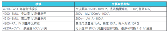

三. 测试平台功能和技术特点
1. 测试平台基本功能
2. 主要参数指标
