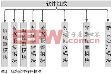

  1.2 系统软件组成
  系统软件采用LabVIEW特有的模块化多循环编程架构,包括事件处理、主状态机、硬件输入/输出、错误处理等循环,在并行循环间使用队列的方式传递各种数据[6],多循环应用程序框架将符合设计模式概念扩展到将多个单循环设计模式、消息机制、工具和控制集成到一个应用程序框架中,这种框架的性能和灵活性,可以通过将常用的功能元素划分到聚合的任务,并将并行循环应用于每个任务来优化[7]。并行循环提供同时执行多个任务的灵活性。因此,基于多并行循环的应用程序框架有助于优化应用程序的性能[8]。
  软件由继电器模块、数据采集模块、温控器模块、数据存储模块、数据回放模块、数据报警模块、错误处理模块、参数配置模块组成。软件的程序框图如图3所示:
  软件中的继电器模块、温控器模块和数据采集模块均使用单次循环的实现,实现与相应的硬件建立通讯、数据发送、数据接收、关闭通讯。
  数据存储模块初始化数据库,建立数据表,实时存储测试数据和操作步骤。
  参数配置模块从配置文件中读入硬件配置参数和软件运行参数,供软件中各个模块使用,同时用户可方便地更新参数配置,以适应不同的使用需求。
  数据回放模块采用子面板的方式,实现对数据库中的测试数据的回放,并根据用户需求,实现对历史数据的提取、计算、导出等操作。
  错误处理模块保证软件的可靠运行,监测软件的运行状态,提高软件的适应性和可靠性[9]。
