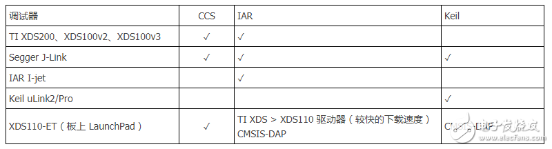

如果您使用的是MSP-EXP432P401RLaunchPad,即可采用XDS110-ET板上仿真器。
在CCS中,选择XDS110USB调试探针。
在IAR或Keil中,选择CMSIS-DAP调试探针。
如果您使用的是MSP-TS432PZ100目标插座基板,或者正在开发自己的MSP432应用,抑或仅仅是希望采用一个带MSP-EXP432P401RLaunchPad的外部调试器,那么可以采用下面的调试器之一。
MSP432如何调试_MSP432开发板串口调试方法
