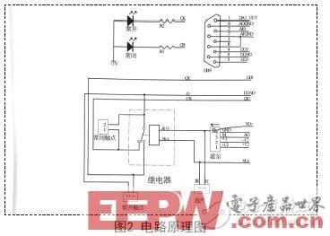

  3.2 电路设计
  图2所示为继电器综合测试系统的电路原理图。

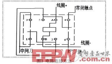

  如图2所示:被测继电器的中间刀接入PCI-1716板卡的数字地端,常开触点(CK)、常闭触点(CB)接入板卡的数字输入端。只有一组触点的继电器可以用此方法直接测试,但大多数继电器的触点一般有两组或两组以上,为避免把某组触点有问题的继电器判断为合格品,本测试系统采用了图3所示电路连接方法。
