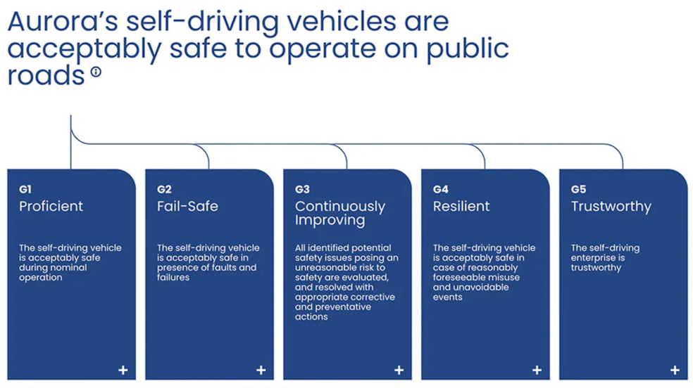

最高级别目标
Aurora安全案例框架围绕着“我们的自动驾驶车辆在公共道路上运行是可接受的安全性”这一最高级别的声明展开。使用整个安全案例来证实这一最高级别的声明,并将这一主张分解为五个安全原则或子原则。

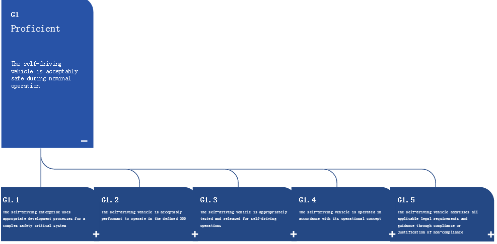

G1:精通/Proficient
自动驾驶车辆在正常运行期间具备可接受的安全。
除非具备适当的熟练程度,否则自动驾驶车辆在公共道路上行驶是不安全的。熟练程度包括开发产品所需的设计、工程和测试。本安全原则包含自动驾驶车辆标称、非标称及边界案例(corner cases)情况下的自动驾驶车辆性能要求。
G2:故障安全/Fail-safe
自动驾驶车辆在出现故障和失效时具备可接受的安全。
故障安全原则解决了自动驾驶车辆在出现失效和故障时的行为。没有一个系统是百分之百完美的,部件有时会磨损或出现过早故障。Aurora driver旨在检测并安全地缓和这些故障。此安全原则包含车辆内置的所有故障检测、缓和和通知。
G3:不断改进/Continuously improving
对构成不合理安全风险的所有已识别潜在安全问题进行评估,并采取适当的纠正和预防措施予以解决。
持续改进原则概述了如何将持续改进的概念融入到系统的开发中。自动驾驶车辆配备有传感器,一组自动驾驶车辆仅从一天的运行中就捕获大量数据。我们能够利用这些数据的力量实现持续改进。该现场数据为综合数据分析工作提供数据,该工作计算安全性能指标,并考虑设计和开发期间收集的数据。这种系统收集和分析数据的方法使我们能够发现趋势、均值回归和紧急行为。Aurora还采取积极主动的方法进行持续改进,使用风险识别技术积极主动地识别风险。
G4:有弹性的/Resilient
在可合理预见的误用和不可避免的事件情况下,自动驾驶车辆具备可接受的安全。
自动驾驶车辆设计用于在公共道路上安全行驶,但这并不能将其与恶意行为者或不可避免的事件隔离开来。弹性原则展示了Aurora driver如何能够承受不良事件和故意误用和滥用。
G5:值得信赖的/Trustworthy
自动驾驶企业应是值得信赖的。
Aurora的自动驾驶汽车可能是熟练的、故障安全的、不断改进的和有弹性的,但如果没有公众和政府监管机构的信任,我们就无法完全实现我们的最高要求。值得信赖的安全原则涉及Aurora计划如何通过公众、政府和利益相关者的参与、安全透明度、安全文化以及外部审查和咨询活动获得信任。

G1:Proficient:
The self-driving vehicle is acceptably safe during nominal operation
G1:精通:
自动驾驶车辆在正常操作期间具备可接受的安全:
