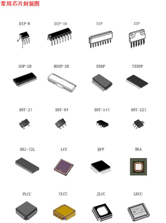

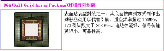

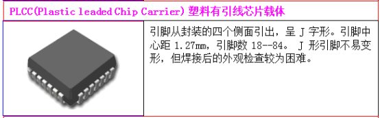

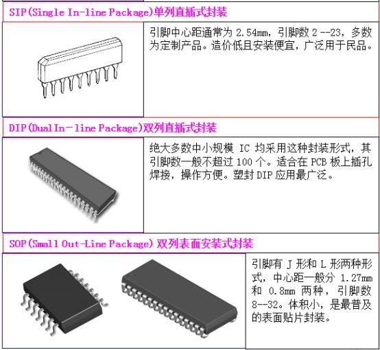

芯片封装简介

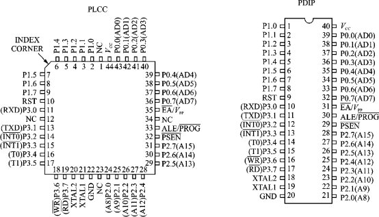

三、80C51引脚简介
1.  电源引脚:Vcc (40脚):电源端,接+5V电源。
Vss(Gnd) (20脚):接地端,接+5V电源地端
2. 外接晶体引脚:XTAL1和XTAL2
89C51内部有一个振荡器和时钟产生电路。
XTAL1(19脚):   片内振荡电路反相放大器输入
XTAL2(18脚):片内振荡电路反相放大器输出 当采用内部时钟时,片外连接石 英晶体和微调电容,产生原始 的振荡脉冲信号。
采用外部时钟时, XTAL1输入 外部时钟脉冲信号, XTAL2悬空.
3. 控制信号引脚:RST、ALE、PSEN、EA
RST (9脚) : 复位信号输入端,高电平有效。
          保持两个机器周期高电平时,完成复位操作。
ALE/PROG (30脚) :
地址锁存允许输出端/编程脉冲输入端
正常时,连续输出振荡器频率的1/6正脉冲信号。
访问片外存储器时:
作为锁存P0口低8位地址的控制信号。
对8751片内 ROM编程写入时:作为编程脉冲输入端。
PSEN (29脚): 外部程序存储器读选通输出信号
    访问片外ROM时,输出负脉冲作为读ROM选通.
常连接到片外ROM芯片的输出允许端(OE)作外部ROM的读选通信号。
EA/Vpp (31脚):
外部程序存储器地址使能输入/编程电压输入端.   平常,接“1”时,CPU访问片内4KB的ROM,当地址超4KB时,自动转向片外ROM中的程序。当接“0”时,CPU只访问片外ROM。 第2功能Vpp              对8051编程时,编程电压输入端。

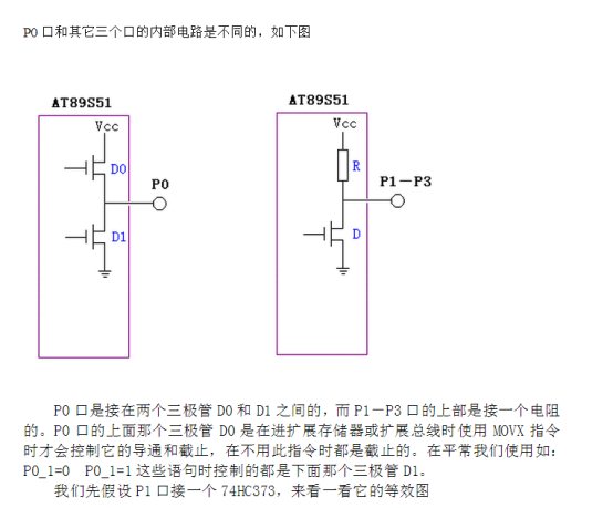

4. 输入/输出端口引脚 P0、P1、P2、P3
4个8位的并行输入/输出端口,共32个引脚。作为通用输入/输出端口
  • 通用输入/输出端口
     准双向口:  作输入时要先对锁存器写“1”。默认启动初始化为高电平
P0端口(P0.0—P0.7,第39—32脚):
      漏极开路的准双向口, 内部没有上拉电阻,为搞阻状态,不能正常输出高低电平,做I/O时需要接上拉电阻(10K)

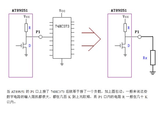

P1端口(P1.0—P1.7,第1—8脚):
      内部带上拉电阻的准双向口,在做输入时要先1
P2端口(P2.0—P2.7,第21—28脚):
      内部带上拉电阻的准双向口,与P1相似
P3端口(P3.0—P3.7,第10—17脚):
      内部带上拉电阻的准双向口,做I/O时与P1相似,另外有第二功能

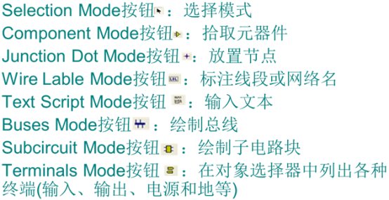

工具箱中各图标按钮对应的操作如下

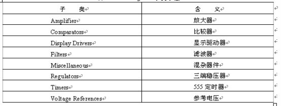

1. Analog ICs
              模拟集成器件共有8个子类

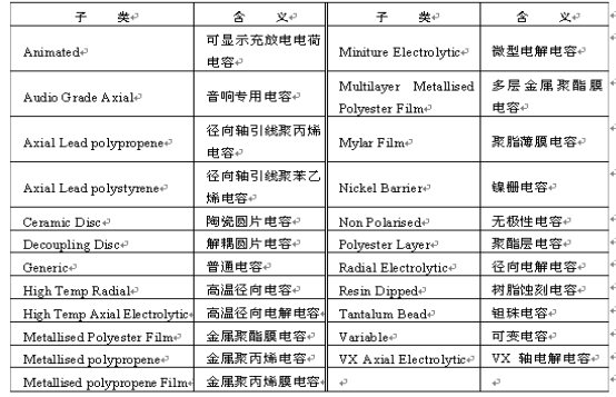

2.Capacitors
              电容共有23个分类

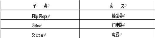

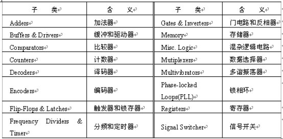

3. CMOS 4000 series
              CMOS 4000系列数字电路共有16个分类

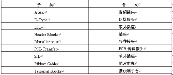

4. Connectors
              接头共有8个分类

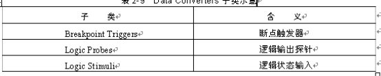

5. Data Converters
数据转换器共有4个分类
6. Debugging Tools
              调试工具数据共有3个分类

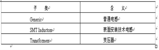

8. Inductors
              电感共有3个分类

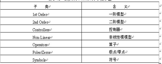

9. Laplace Primitives
              拉普拉斯模型共有7个分类

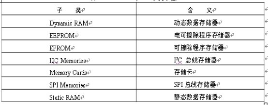

10. Memory ICs
              存储器芯片共有7个分类

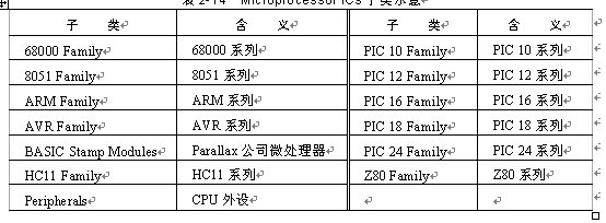

11. Microprocessor ICs
              微处理器芯片共有13个分类

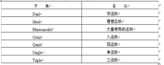

13. Operational Amplifiers
                            运算放大器共有7个分类

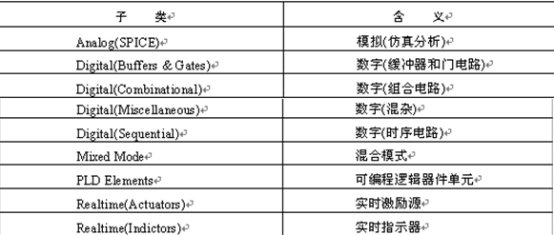

16.Simulator Primitives
              仿真源共有3个分类

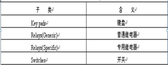

17.Switches and Relays
              开关和继电器共有4个分类

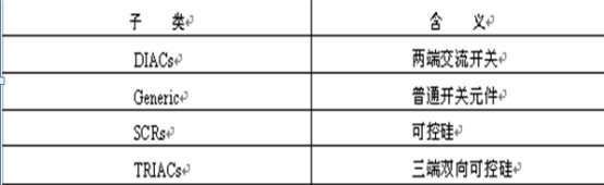

18. Switching Devices
              开关器件共有4个分类

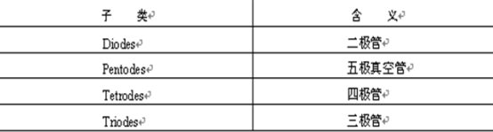

19.Thermionic Valves
              热离子真空管共有4个分类

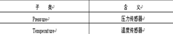

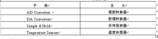

20.Transducers
              传感器共有2个分类

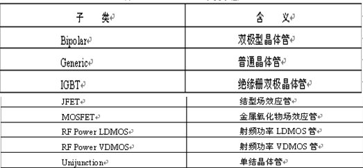

21.Transistors
              晶体管共有8个分类

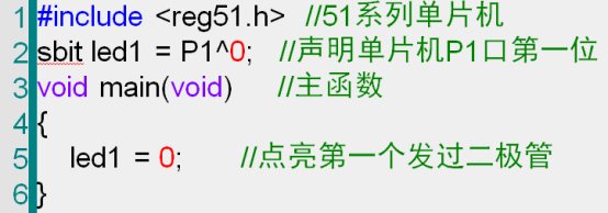

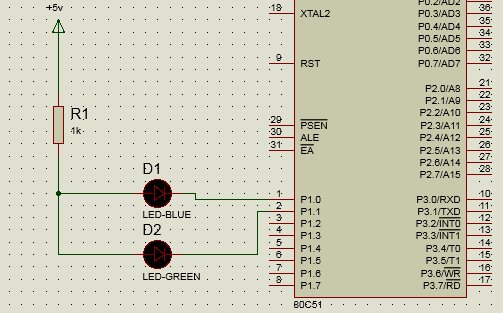

六、点亮第一个LED灯
LED发光二极管一般压降为1.7 V  电流3mA即可点亮,因此串联1K电阻限流限压,长脚的为正极。
D1点亮 p1.0设置为低电平,有电流流过,二极管发光
D2不亮 p1.1默认为高电平,没有点亮流过,二极管不会发光
仿真时  红色代表高电平,蓝色代表低电平,灰色代表高阻态

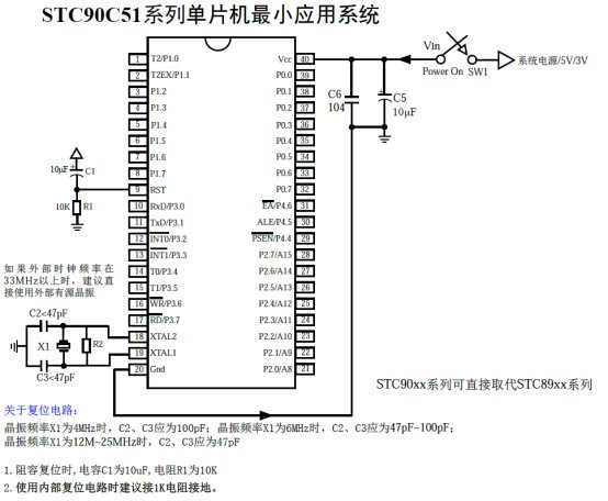

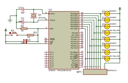

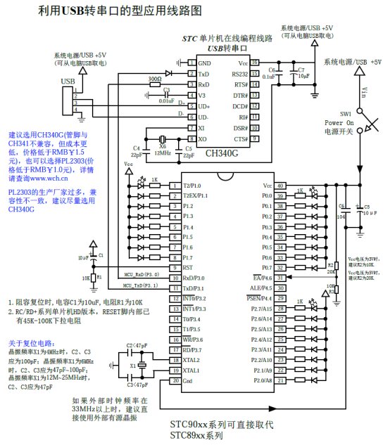

一、80c51的最小应用系统
电源+5v 3V接C6 (104 为10 *104 0.1uF)和C5(10uF)提高抗干扰性
复位电路外部RST引脚复位就是从外部向RST引脚施加一定宽度的复位脉冲,从而实现单片机的复位。将RST复位管脚拉高并维持至少24个时钟加10us后,单片机会进入复位状态,将RST复位管脚拉回低电平后,单片机结束复位状态并从用户程序区的0000H处开始正常工作。
当系统上电时,电容充电会给rst引脚高电平,等电容稳定后将没有电流流过.
振荡电路  振荡频率越高表示单片机运行速度越快,但同时对存储器的速度和印刷电路板的要求也就越高。如同木桶原理。同时单片机性能的好坏,不仅与CPU运算速度有关,而且与存储器的速度、外设速度等都有很大关系。因此一般选用6~12MHZ。并联谐振电路对电容的值没有严格要求,但会影响振荡器的稳定、振荡器频率高低、起振快速性等。一般根据手册说明选定.

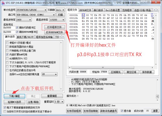

二、下载程序到stc90c51单片机

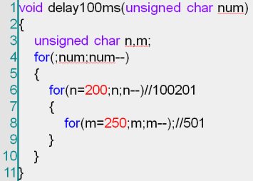

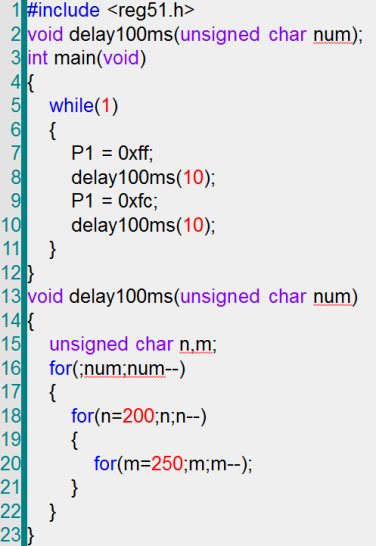

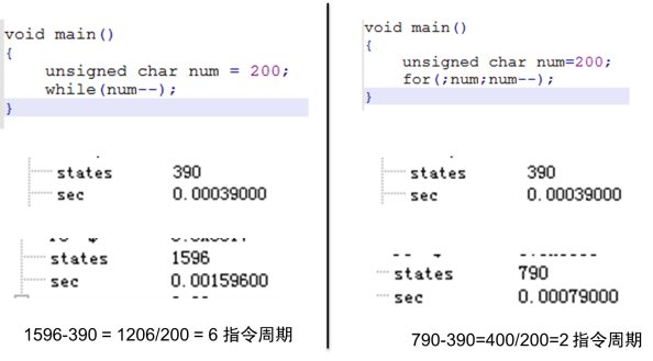

四、简单的软件延时
使用keil查看程序执行时间
延时100ms函数
延时1s闪烁
流水灯设计
从上到下每隔500ms依次点亮

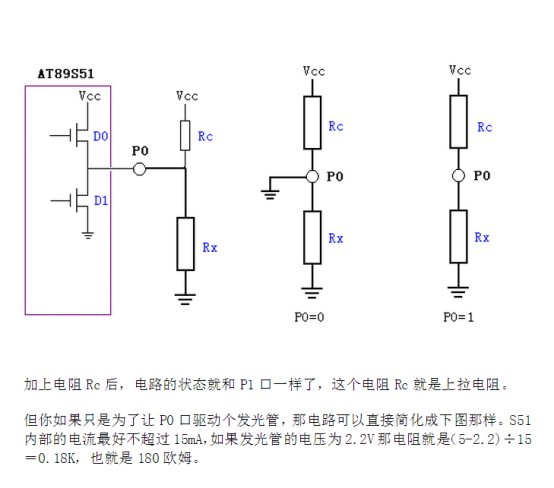

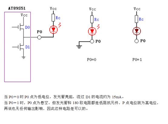

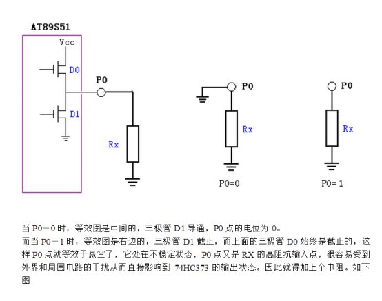

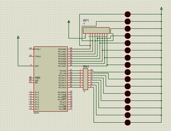

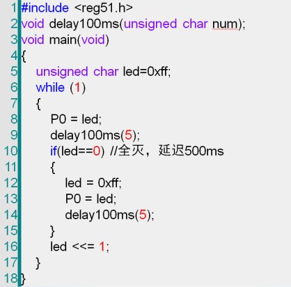

P0口上拉电阻
P0口是开路漏极只能输出低电平,不能正常输出高电平。所以做I/O时需要加上拉电阻

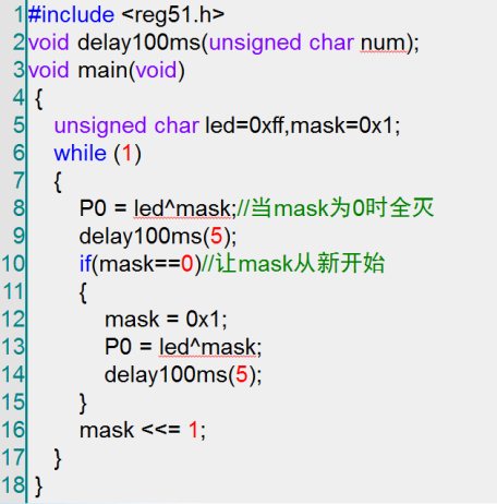

每隔500ms依次点亮其中一个

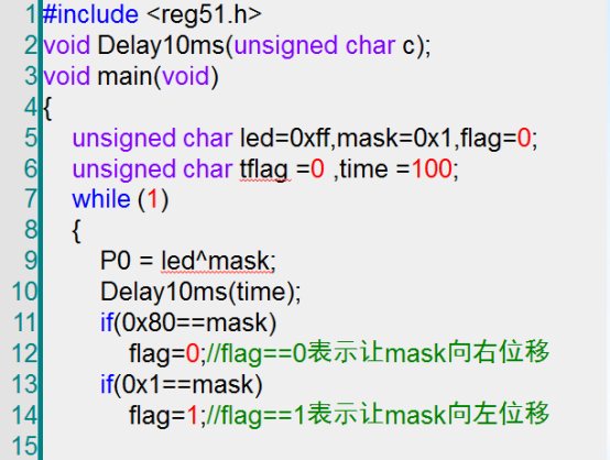

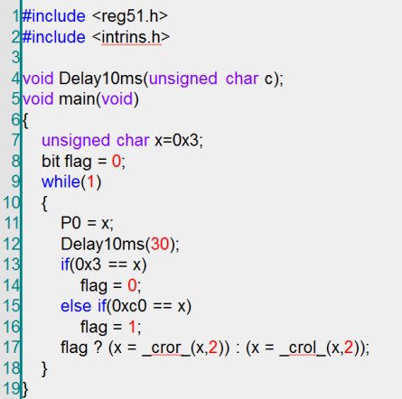

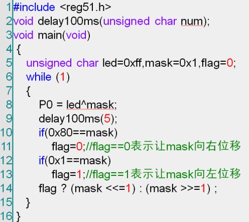

来回依次循环点亮一个led

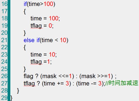

加减速流水灯

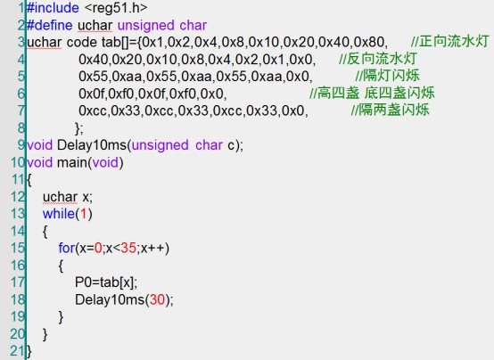

花样流水灯
利用_crol_、_cror_实现流水灯

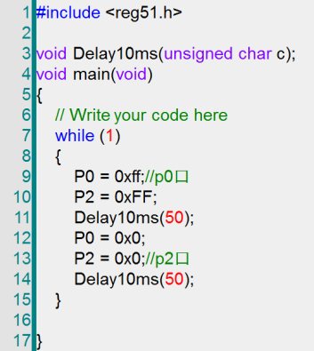

多I/O口的流水灯

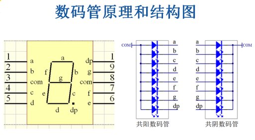

LED数码显示方式及电路
使用LED显示器时,要注意区分这两种不同的接法。为了显示数字或字符,必须对数字或字符进行编码。七段数码管加上一个小数点,共计8段。因此为LED显示器提供的编码正好是一个字节。
