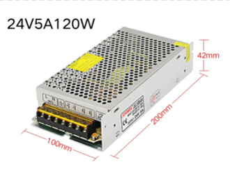

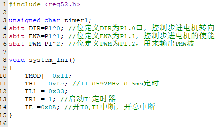

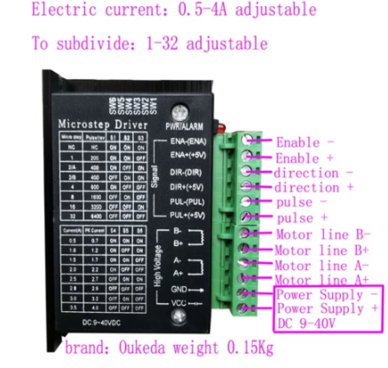

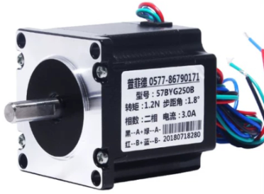

设备:51单片机开发板、TB6600驱动器、57BYG250B步进电机(二相)、直流开关电源。直流电源给驱动器供电,单片机给驱动器输入脉冲,驱动器驱动步进电机。程序使用定时器中断精确控制电机转动(不考虑失步)。比如我采用16倍细分,则需给驱动输入3200个脉冲,驱动才会使电机转一圈,下面程序中1秒发送200个脉冲,则相应的电机16秒转一圈。
单片机源程序如下:
