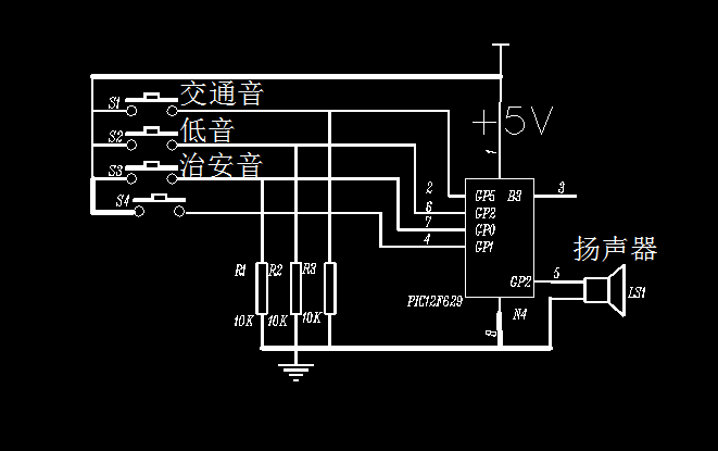

2019年10月29日 | 警报声原理图+pic单片机源程序
2019-10-29 来源:51hei
1脚为电源端接5V电源,8脚接地, 4脚为控制端,暂不用.2,6,7脚为警音
控制端,按下S1、S2、S3可发出不同的警音
5脚为音频输出端,当停止音频输出时,该脚置低;
电路原理图如下:
pic单片机源程序如下:
