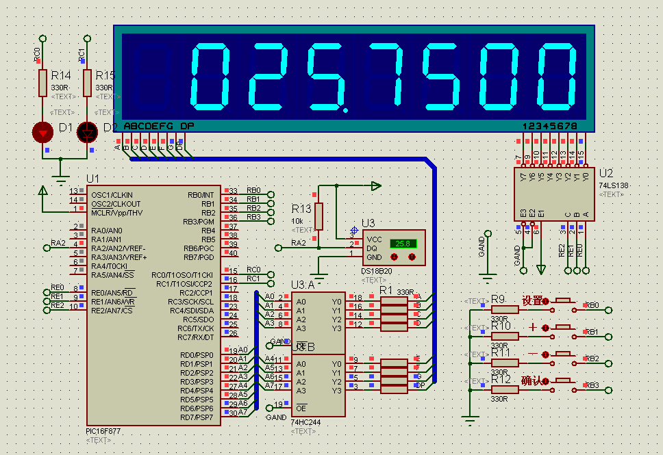

2019年10月29日 | PIC16F877单片机DS18B20数码管温度计仿真程序 可显示负温度
2019-10-29 来源:51hei
电路原理图如下:
//        实现的功能:数码管显示实时温度,支持负温度
//        芯片PIC16F877
//        XT:4MHZ
#include        //包含单片机内部资源预定义

//                        主程序
void main(void)
init_port();
tmint();
while(1)
   get_temp();
   timetoseg(fh,bai,shi,ge,shifen,baifen,qianfen,wanfen);
