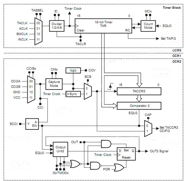

16位定时/计数寄存器TAxR,在每个时钟信号的上升沿做增一计数或减一计数。TAxR可以通过置位TACLR清除。Timer_A机构图如下:
基于MSP430的定时器Timer_A 介绍

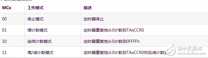

4. 定时器模式控制

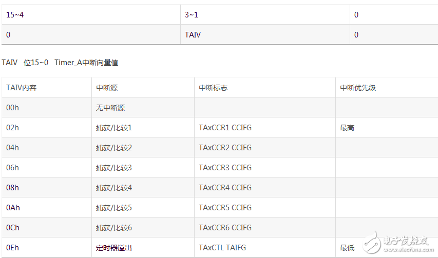

4. Timer_A 中断向量寄存器(TAxIV)
