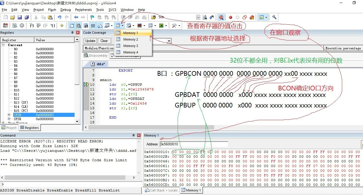

无论是S3C2410A还是S3C2440A,其IO口B都是11位二进制数,xxx  xxxx xxxx,现在控制第5、6、7、8为做输出点亮LED灯(共阳极,输出0点亮),即xx8  765x  xxxx,GPBCON            equ            0x56000010

                        ldr r0,=GPBCON
                        ldr r1,[r0]
                        bic r1,#0x3fC00  ;r1=xx00 0000 00xx xxxx xxxx
                        orr r1,#0x15400  ;r1=xx01 0101 01xx xxxx xxxx
                        str r1,[r0]            ;r1传给GPBCON设置8765位为输出
                        ldr r0,=GPBUP
                        ldr r1,[r0]
                        orr r1,#0x1e0       ;r1=xx1 111x xxxx
                        str r1,[r0]             ;开B口第8、7、6、5位上拉电阻
