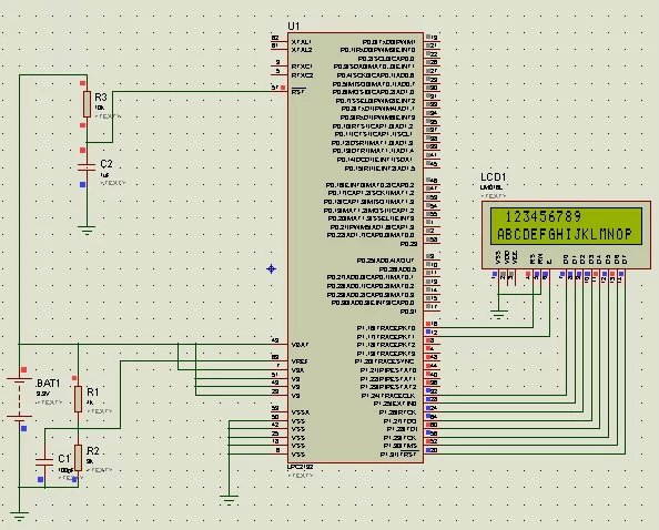

2019年10月29日 | ARM之LPC2132流水灯LCD1602
2019-10-29 来源:51hei
1、汇编程序
GPADIR             EQU            0xE0028008
GPASET            EQU            0xE0028004
GPACLR            EQU            0xE002800C
                        EXPORT xmain
                        AREA    Init,CODE,READONLY
                        ENTRY
xmain
                        ldr r0,=GPADIR
                        orr r1,r1,#0x0ff
                        orr r1,#0x300
                        str r1,[r0]    ;A=out
;===========init1602=================
                        mov r4,#0x38
                        BL  w1602C
                        mov r4,#0x06
                        BL  w1602C
                        mov r4,#0x0c
                        BL  w1602C
                        mov r4,#0x01
                        BL  w1602C
;============main=================
loop                 mov r4,#0x80
                        bl w1602C
                        mov r7,#0x30
loop1               mov r4,r7
                        bl w1602D
                        add r7,r7,#1
                        cmp r7,#0x3A
                        bne loop1
mov r4,#0xc0
                        bl w1602C
                        mov r7,#0x41
loop2               mov r4,r7
                        bl w1602D
                        add r7,r7,#1
                        cmp r7,#0x4f
                        bne loop2
                        B loop
