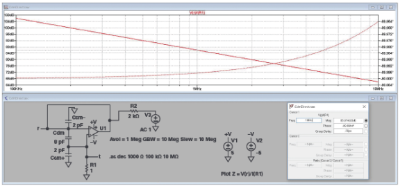

图1.直接测量LTspice中的CDM阻抗。绘制V(r)/I(R1)曲线以获得阻抗。在本例中,在1 MHz频率下,-89.996°时Z为19.89437kΩ (10(85.97/20)),利用公式C = 1/(2π × Z × Freq),Z正好为8 pF。
测量CDM的新方法
作者决定只使用增益为1的缓冲电路,并使用电流源激励输出和反相输入。输出和反相输入将仅在运算放大器允许的范围内变动。在低频下,输出的变动很小,因此通过CDM的电流会很小。而在过高频率下,测试可能会无效,况且结果也没用。但在中频下,运算放大器的增益带宽会下降,但不至于太低,输出变动仍可提供足够大的电压激励和可测量的通过CDM的电流。
LTspice®的本底噪声几乎不受限制,因此可以进行简单的测试仿真,如图1所示。当发现该技术在LTspice中相当准确有效后,接下来的问题就是“我可否在现实世界中获得足够的SNR以进行良好的测量?”
该相位角几乎等于-90°,这表明阻抗是容性的。2 pF共模电容不会破坏测量,因为CCM–不在路径中,且1/(2 × π × Freq × CCM+) >> 1 Ω。

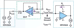

挑战:找到合适的设备和实际测试设置
如图1所示,将2 kΩ电阻串联在运算放大器的输出端,以将激励从电压源转换为电流源。这将允许节点“r”中存在小电压(它不会与在运算放大器的同相引脚中所看到的电压相差太远),并将导致小电流流入待测CDM的输入端之间。当然,现在的输出电压很小(由待测器件(DUT)进行缓冲),而且CDM中的电流也很小(在本仿真中为57 nA),因此在工作台上使用1 Ω电阻进行测量将很困难。LTspice.ac和LTspice.tran仿真没有电阻噪声,但现实世界中的1 Ω电阻具有130 pA/√Hz的噪声,从我们预期的57 nA电容电流中只能产生57 nV信号。进一步的仿真表明,用50Ω或1 kΩ代替R1不会导致在目标带宽范围内的频率下流入CCM+的损耗电流过大。为了获得比简单电阻更好的电流测量技术,可使用跨阻放大器(TIA)代替R1。TIA输入会连接到运算放大器的同相引脚,在该引脚上需要电流,同时电压固定为虚地以消除CCM–中的电流。事实上,这正是Keysight/Agilent HP4192A等四端口阻抗分析仪的实现方式。HP4192A可以在5 Hz至13 MHz的频率范围内进行阻抗测量。市场上采用相同阻抗测量技术的一些新设备包括具有10 Hz至120 MHz范围的E4990A阻抗分析仪和具有20 Hz至2 MHz范围的精密LCR表(如Keysight E4980A)。
如下面图2测试电路所示,由于阻抗分析仪内部的TIA,运算放大器的同相引脚保持虚地状态。正因如此,CCM+的两个端子都被视为处于地电位,因此不会影响测量。DUT的CDM两端产生的小电流将流经TIA的反馈电阻Rr,然后由内部电压表进行测量。
图2.CDM测试电路。
任何使用自动平衡电桥1阻抗测量方法的四端口设备都是测量CDM的合适选择。它们设计为从内部振荡器产生正弦波,该内部振荡器以零为中心点,具有正负摆幅,可用于双电源供电。如果运算放大器DUT由单电源供电,则应调整偏置功能,以使信号不会发生对地削波。图3中使用了HP4192A,并显示了与DUT的详细连接。
图3.CDM直接测量方法的测试设置。

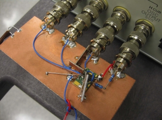

图4显示了确切的测试设置,以使电路板和连线对CDM的寄生电容贡献极小。任何通用电路板均可用于低速运算放大器,而高速运算放大器则需要更严格的PCB板布局。垂直接地的铜分隔板能确保输入端和输出端看不到与DUT CDM平行的其他场路径。
图4.HP4192A设置电路板演示。右侧为通过2 kΩ的激励和电压回读。所用DUT是贴于LB2223实验板上的8引脚SO封装的LT1792。TIA位于HP4192A内部的左侧。
结果与讨论
首先,在测量电路板的板电容时没有使用DUT。图4所示电路板的测量条件是16 fF电容且没有DUT。这是一个相当小的电容,可以忽略不计,因为通常CDM的预期值为几百至几千fF。
