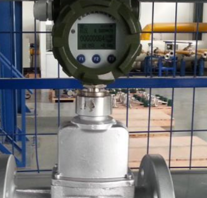

智能旋进旋涡气体流量计采用目前国际上较为新颖的科学微处理技术,具备较强的功能且操作维修简单、流量范围宽,对于安装使用方便等优势,旋涡气体流量计的主要技术指标已经可以达到国外同类产品先进水平。在国内已经被应用且广泛使用在化工、石油、冶金煤炭以及电力等行业各种气体计量。
智能旋进旋涡气体流量计的主要特点
主要特点:
特有时间显示及实时数据存储之功能,无论什么情况,都能保证内部数据不会丢失,可*性保存。
表头可180度随意旋转,安装方便。
整机功耗极低,能凭内电池长期供电运行,是理想的无需外电源就地显示仪表。
内置式压力、温度、流量传感器,安全性能高,结构紧凑,外形美观。
就地显示温度、压力、瞬时流量和累积流量。
防盗功能可靠,具有密码保护,防止参数改动。
采用新型信号处理放大器和独特的滤波技术,有效地剔除了压力波动和管道振动所产生的干扰信号,大大提高了流量计的抗干扰能力,使小流量具有出色的稳定性。
旋进漩涡流量计平时采取的维护保养办法和大多数的仪表器件类似,旋进漩涡流量计由于K系数的确定在涡街的整个环节中非常重耍,K系数的准确与否直接影响着回路的准确度,仪表更换零部件以及工艺管道的磨损等情况,均可能影响K系数.而很多化工厂又缺少标定的手段与能力,只能送出标定,受工艺运行的影响,要从管道上拆下涡街送出要5、6天的标定时间,工艺方面很难满足,从而无法确定K系数。今年,通过流量仪表间的改造,虽已经具备了较小口径的涡街标定条件,但对于较大口径的涡街仍然无能为力,以后应注意使用涡街的现场标定方法,使用标准频率以及便携式超声波流量计,测出管道中的瞬时流量以及传感器的脉冲输出频率,现场计算K系数;对于旋进漩涡流量计仪表的数据资料的管理应引起足够的重视,以利于日后的工作。在旋进漩涡流量计安装环境潮湿的探头.应定期烘干一次,或作防潮处理。由于探头本身并末作防潮处理,受潮之后影响运行。而旋进旋涡气体流量计应定期清洗涡街流量计的探头,检查中曾发现,个别探头检测孔已被污物堵塞,甚至被塑料布裹住,影响了正常测量。对于旋进漩涡流量计定期检查接地和屏蔽情况,消除外界干扰。有时候指示问题是由于受到干扰所至。
