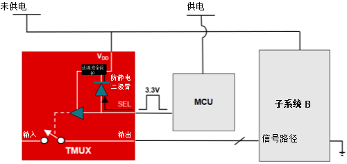

信号开关和多路复用器是保护系统模拟和数字信号的解决方案。更具体地说,具有断电保护的开关如TMUX1511,是隔离两个子系统和保护下游组件的绝佳工具。集成的断电保护功能可防止反向供电,从而保护下游组件免受数字信号的影响。在图1中,您可看到一个基本的信号开关,用于隔离从子系统A到子系统B的3.3V数字控制信号。
图1:用于信号隔离的开关

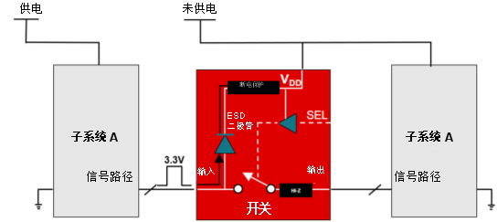

在安全地将信号传递到子系统B之前,处于开启状态的开关可将控制信号留在子系统A上。通常来讲,开关的目的是指示何时传递控制信号,进而打开子系统B的关键部分。尽管这听起来很简单,但当在通电和断电期间意外发生失配问题时,就会发生故障。这种情况下,子系统A的电源轨可在开关和子系统B之前上电,如图2所示。
图2:电源排序期间的反向供电
与图1对比,来自子系统A的3.3V信号为内部静电放电二极管反向供电,从而接通开关。这将关闭通往子系统B的信号路径,使信号从开关中(黄色箭头)漏出,从而出现错误的逻辑状态,这可能会损坏子系统B并中断系统启动。

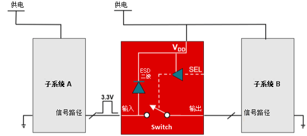

为了解决这种问题,TI断电保护开关可在输入/输出(I/O)管脚上保持高阻抗状态,从而防止未供电的电源轨(VDD)和SEL管脚出现反向供电现象。
图3所示为TMUX1511成功隔离了数字信号,并在电源排序期间保护了自身和子系统B。由于具有断电保护功能,该开关可将信号路径与电源轨隔离。因为开关现在可隔离通电或不通电的子系统,这增加了系统保护的关键层。最终,这为您提供了一种灵活的方法来解决功率排序难题,即为信号路径增加保护。
图3:具有断电保护的TI开关

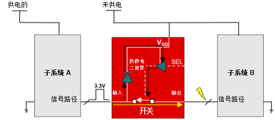

如同断电保护隔离电源轨和I/O信号路径的方式一样,故障保护逻辑隔离电源轨和SEL管脚逻辑信号,如图4所示。
图4:故障安全逻辑开关可防止反向供电
如果没有故障保护逻辑,则SEL或EN管脚中的逻辑信号会向VDD反向供电,从而损坏子系统B和开关本身。该开关类似于断电保护,可在SEL逻辑管脚上保持高阻抗状态,从而防止电源在电源排序期间流经VDD。
