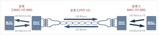

图1:汽车以太网全双工通信链条。
全双工通信和测试挑战
全双工通信及PAM3信令为在真实世界条件下验证ECU增加了复杂度。大多数串行标准都在单工模式下工作,一次只有一台设备通信,有些通信标准对发送和接收使用一条单独的链路,而在汽车以太网中,主设备和从设备可以通过同一条链路同时通信。(参见图1)
因此,来自主设备的信号与来自从设备的信号相互叠加。主设备知道它发送的是哪些数据,它可以从叠加的信号中确定从设备的信号,反之亦然。尽管收发机是为处理这种情况而设计的,但在示波器上隔离信号,进行信号完整性测试或协议解码几乎是不可能的。

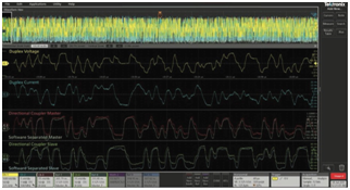

在测试中,我们先使用泰克信号分隔技术、一只电流探头和电压探头设置和运行测试。对定向耦合器方法,我们剪断汽车以太网电缆,插入带有SMA连接器的定向耦合器。然后我们运行测试,测试条件与定向耦合器方法相同,然后调用信号分隔方法波形,对比这两种测试方法。
泰克信号分隔方法和定向耦合方法的测试结果对比。
比较结果显示,这两种方法的幅度存在着明显差异,说明了定向耦合器的影响。在采用定向耦合器方法时,主信号的幅度约为90 mVpp (峰峰值电压),从信号的幅度约为85 mVpp。相比之下,信号分隔方法中主信号的幅度约为1.5 Vpp,从信号的幅度约为1.45 Vpp。在本例中,定向耦合器增加了20 dB损耗。
为消除定向耦合器引入的断点,反嵌必不可少,以补偿插损和回损。如前所述,尽管有可能能够消除定向耦合器的影响,但反嵌可能会放大系统中的噪声,影响测量和表征精度。还应该指出,反嵌可能会耗用很长时间,极具挑战性。此外,对汽车的系统级测试和维护保养来说,剪断电缆、安装定向耦合器可能会极具挑战性。
相比之下,信号分隔方法不用干扰系统就能显示真实信号。通过这种全新的汽车以太网测试方法,用户可以表征信号,精度更高,时间更少,而且不会增加费用和测量挑战。用户可以使用这种方法,在系统级执行信号完整性测试,执行应用环境中提供的所有测试。
