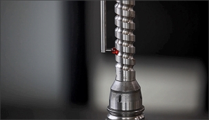

典型方案:转向器全尺寸智能检测
· 适用零部件:转向螺杆、转向螺母、摇臂
· 检测项目:转向螺杆:滚动形状、导程变化等;转向螺母:滚动形状、导程变化、齿条参数等;摇臂:渐开线轮廓等
循环球式转向器作为常见的转向器类型,具有传动效率高,操纵轻便舒适等特点。海克斯康推出的汽车转向器解决方案,利用独特的超高速四轴联动和3D自定心扫描技术,实现了多种规格转向螺杆、转向螺母和摇臂的全尺寸一键式测量。参数化检测界面,全封装的软件编程,行业领先的专业算法和定制化图形报告,为转向器部件的加工、修正提供了更加可靠的质量依据。

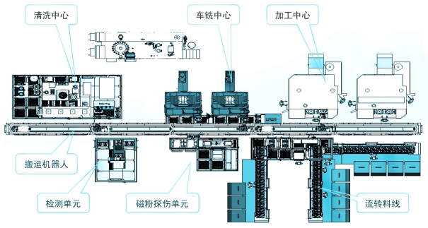

自动化集成方案:连通加工中心料线
智能制造意味着人机料法环的连通,在汽车零部件制造方面,海克斯康将专业的检测中心与加工中心、车铣中心、清洗中心等连通,打造全自动加工、检测一体化生产线,并通过智能化数据存储分析,反馈至每一生产环节,形成完善的智能制造循环系统。
典型方案:转向节自动化集成方案
转向节自动化智能检测方案,在生产线上采用行架机器人上下料,自动识别、自动检测的方式,实现多种转向节测量过程的自动化、智能化,是目前业内唯一的转向节智能制造解决方案。
· 系统功能:自动周转、自动上下料、自动识别、自动装夹、自动测量、自动分拣、数据自动存储及统计分析、智能显示设备状态及报告展示
· 方案优势:从无到有、高柔性、自动识别工件信息、高检测节拍,提高检测效率与设备利用率、定制化报告与UI、智能信息管理
整套系统的自动化,完全替代以往的人工操作,原人工检测+三坐标测量1件的时间约为10分钟,采用本方案后,自动在线测量1件的时间约为3分钟,测量10件的时间约为25分钟,检测效率提高到4倍。

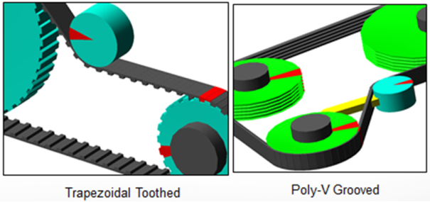

典型方案:皮带轮带传动评估分析
皮带轮属于盘毂类零件,一般相对尺寸比较大。海克斯康Adams/Machinery软件为设计人员和工程师提供了一套定制的工具套件,其中Adams Machinery Belt是一个高效的带传动专用工具,可对多种类型的皮带轮进行建模及评估,包括一般平面带、V型带、楔形带等,研究传动带系统传动比、张紧器变化、带的动力学行为等对系统性能的影响。
