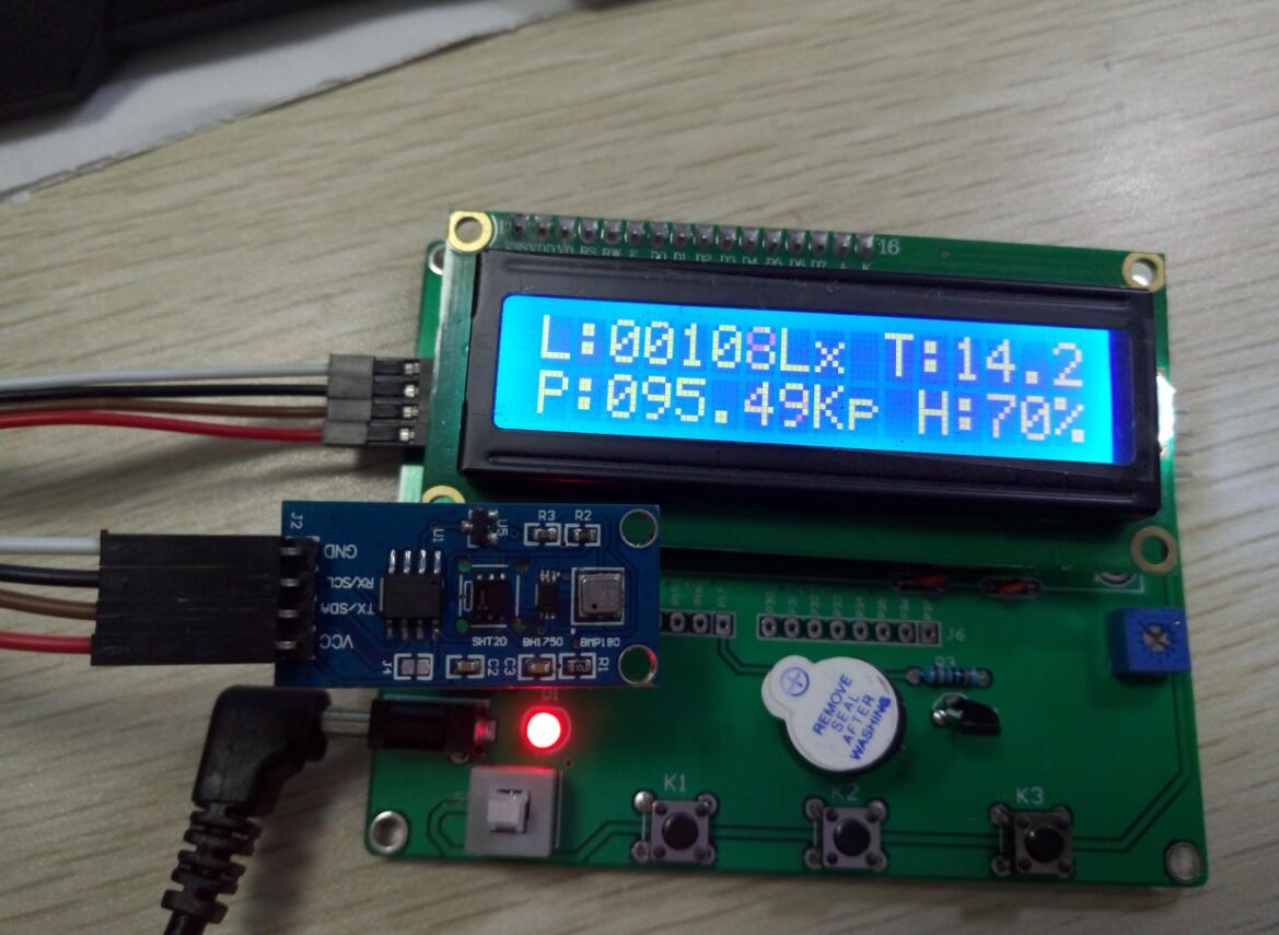

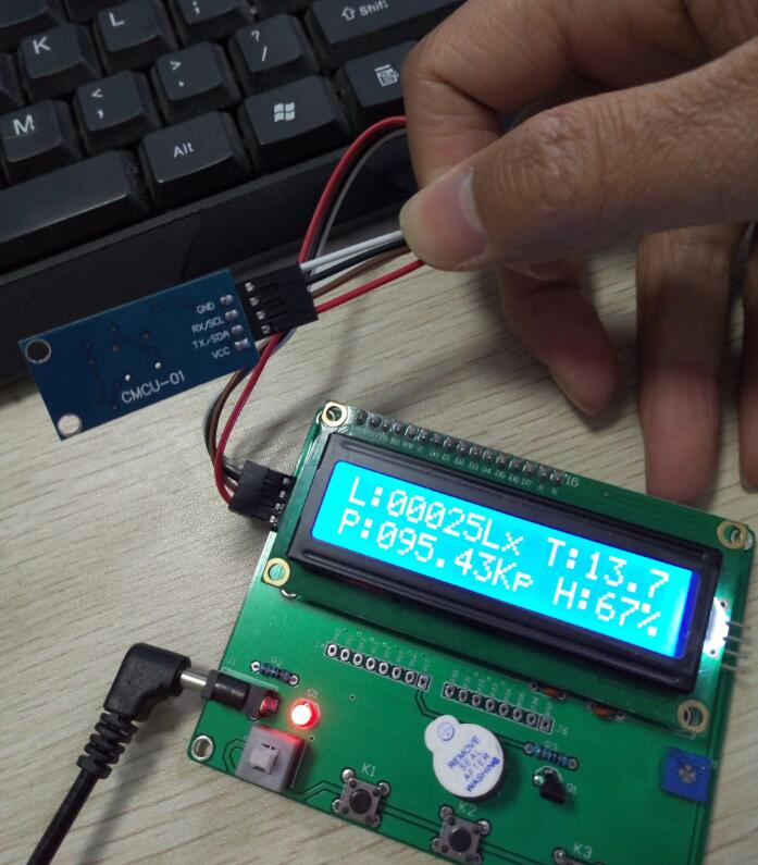

最近一直想做一个可以检测温湿度的,光照强度,还有气压检测的仪表。而且要精度高反应快的传感器,在网上找了一圈,看的眼花缭乱,符合要求的价格都不低,无意中看到某宝看到一个温湿度、气压、光照度三合一的传感模块,最重要的是模块上面集成的温湿度芯片是我首选的SHT20,还有光照强度传感器BH1750. ,都符合自己的要求,这2款芯片在大学的时候就有所了解,算是温度检测和光照检测领域里,精度高,体积非常小,性价比很高的一款。气压传感器一般都是采用BMP180或者BMP085,这2个芯片也差不多的,现在用BMP180的感觉要多一些。非常符合设计需要。 再加上这个模块是串口输出,直接就可以读取数据啦。哈哈哈,根本不需要自己去进行3个传感器的驱动代码编程,。(其实之前我也买个单独的模块回来,本来打算3个模块并联使用,,奈何程序花了好几天时间都没有调试通过,后来模块直接都不知道丢哪里去了。)。于是果断重新就此准备自己重新制作一个。        因为是模块,没有相关的显示屏,硬着头皮问卖家能不能拿送个显示屏................结果和预想的一样。需要单独购买。好吧,又买了一块单片机的板子,到手拼接后,开始查资料制作,于是出现了此贴。
从单片机板子和模块到手后 到制作完成总共花了1天时间!附实物图与相关程序,留给需要的人吧!其实还可以通过气压大小,有相应来计算出海拔高度。过段时间更新的时候我在上传上来。。。。3合1模块上的传感器:CMCU-01 SHT20+BMP180+BH1750FVI

单片机源程序如下:
#include
#include
#include"LCD1602.h"
#define uchar unsigned char                // 以后unsigned char就可以用uchar代替
#define uint  unsigned int                // 以后unsigned int 就可以用uint 代替
uchar rxfalg=1;
uchar Byte1,Byte2,Byte3,Byte4,Byte5,Byte6,Byte7,Byte8,Byte9,Byte10,Byte11,Byte12,Byte13,Byte14,Byte15,Byte15,Byte16;
uint Light,Pressure,Temp; //定义的光照强度,气压,温度。
uchar Humi; //湿度
// 毫秒级的延时函数,time是要延时的毫秒数
void DelayMs(uint time)
        uint i,j;
        for(i=0;i                for(j=0;j<112;j++);
// 串口初始化
void UartInit()
        SCON = 0x50;        // 配置串口寄存器
        TMOD = 0x20;        // 配置定时器寄存器
        TH1  = 0xfd;        // 计算波特率的值为9600
        TL1  = 0xfd;        // 计算波特率的值为9600
        EA   = 1;                        // 打开总中断
        ES   = 1;                        // 打开串口中断
        TR1  = 1;                        // 启动定时器
// 主函数
void main(void)
  LCDInt(); //液晶初始化
        UartInit();                                                        // 串口初始化
  DelayMs(500);
             SetXY(0,0); // 光照
                         LCDWriteDate('L');
                         LCDWriteDate(':');
             SetXY(0,7);
             LCDWriteDate('L');
             LCDWriteDate('x');
             SetXY(1,0); // 气压
                         LCDWriteDate('P');
                         LCDWriteDate(':');
             SetXY(1,8);
             LCDWriteDate('K');
             LCDWriteDate('p');
             SetXY(0,10); // 温度
                         LCDWriteDate('T');
                         LCDWriteDate(':');
            // SetXY(0,15); //
                        // LCDWriteDate(0XDF);
             SetXY(1,11); //湿度
                         LCDWriteDate('H');
                         LCDWriteDate(':');
                         SetXY(1,15); //
       LCDWriteDate('%');
        while(1)
                if(rxfalg==0)
                         rxfalg=1;
                  //光照强度
                   SetXY(0,2); //
       LCDWriteDate(Light/10000+0x30);
                         LCDWriteDate(Light%10000/1000+0x30);
                         LCDWriteDate(Light%1000/100+0x30);
                         LCDWriteDate(Light%100/10+0x30);
                         LCDWriteDate(Light%10+0x30);
                         //气压强度
                   SetXY(1,2); //
       LCDWriteDate(Pressure/10000+0x30);
                         LCDWriteDate(Pressure%10000/1000+0x30);
                         LCDWriteDate(Pressure%1000/100+0x30);
                         LCDWriteDate('.');
                         LCDWriteDate(Pressure%100/10+0x30);
                         LCDWriteDate(Pressure%10+0x30);
                         //温度
                   SetXY(0,12); //
       LCDWriteDate(Temp/100+0x30);
                         LCDWriteDate(Temp%100/10+0x30);
                         LCDWriteDate('.');
       LCDWriteDate(Temp%10+0x30);
                         //湿度
                   SetXY(1,13); //
       LCDWriteDate(Humi/10+0x30);
       LCDWriteDate(Humi%10+0x30);
           DelayMs(500);
// 串口中断服务程序
void UartInt(void) interrupt 4
      ES = 0;                           //关串口中断,防止中断嵌套
                        while(!RI);                        // 固定位0XAA
