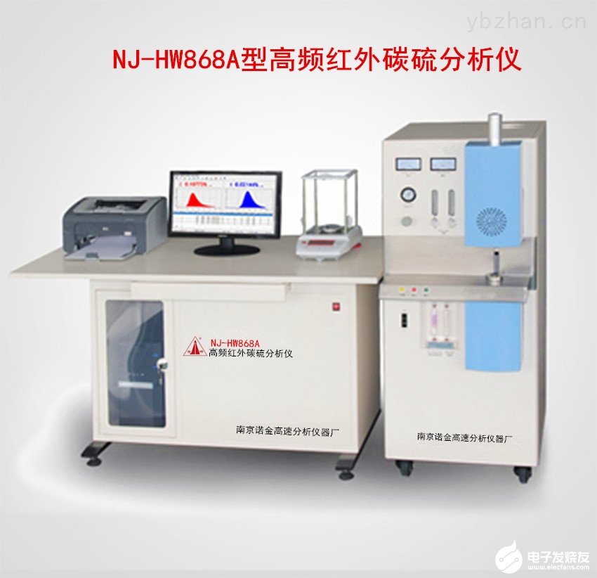

在铸造等众多企业中应用高频 红外 碳硫分析仪检测材质中的碳、硫元素的含量,从而有效的提高产品品质。
高频红外碳硫分析仪是目前国内外应用较广的一种分析方式,此技术是指在高频感应炉的高温下,于氧气流中,加助熔剂燃烧试样,碳生成二 氧化 碳和一氧化碳,硫转化成二氧化硫,以红外吸收法测定氧气流中的碳硫化合物含量,进而转化为钢铁材料中碳硫元素的百分含量。在国家标准中,有多种分析碳硫的方法,如:燃烧重量法、库仑法、电导法、非水滴定法等。但这些方法均属于化学方法,需要大量的化学试剂和辅助设备,不仅工作效率较低,而且会受到分析人员的经验和水平的客观影响。现在红外分析方法早已应用在碳硫分析仪元素的分析测定中。钢中碳主要是以碳化物形式存在,硫属于钢中的有害元素。在金属冶炼过程中,碳、硫均不可避免的流入钢材中,对钢材的性能产生重要的影响,因此,在金属材料诸多元素中,对碳硫的分析是至关重要的。而高频红外碳硫分析仪采用高频感应炉配燃烧配合红外碳硫分析系统,能快速、准确地测定普碳钢、高中低合金钢、生铸铁、灰铸铁、球墨铸铁、合金铸铁、各种铁合金、硅铁、锰铁、镍铁、锂铁、铬铁、稀土金属、焦炭、煤,炉渣、催化剂、矿石等各种材料中碳硫元素含量。
高频红外碳硫分析仪的特点有哪些
高频红外碳硫分析仪主要特点:
1、红外检测系统,快捷精确;
2、台面结构美观大方,操作方便适宜,WINDOWS XP彩面中文操作系统,显示直观,操作简单,易于掌握。
3、软件功能强: 独立的一套高频红外分析软件; 强大的数据处理及统计功能,实现了日、周、月、操作者、材料种类、炉号等数据统计和处理;
4、简化了硬件设计,增强了整机的可靠性及抗干扰能力,故障率低。高频红外碳硫分析仪软件功能齐全,具有通道选择、数据统计、结果校正、释放曲线显示比较、系统监测、系统诊断等多种功能。
