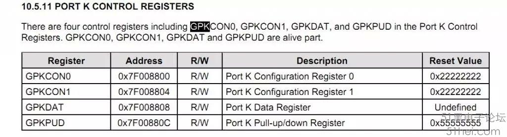

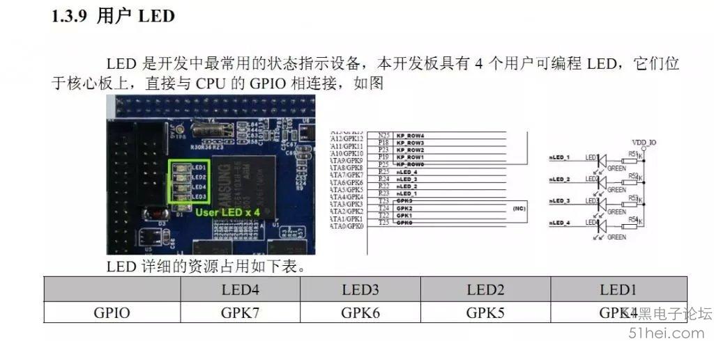

1.查看用户手册
led1、led2、led3、led4 连接的分别是 GPK4、GPK5、GPK6、GPK7
2、查询6410芯片手册

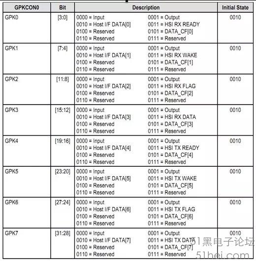

下面还需要3个步骤:
1、设置GPIO为OUTPUT。
   将GPK4、GPK5、GPK6、GPK7设置为输出output=0001
   即GPKCON0的19:28都配置为0001

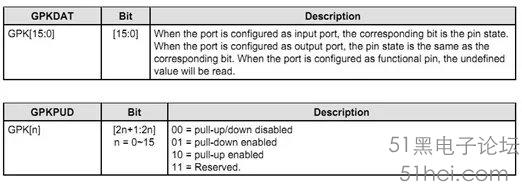

2、设置GPIO的数据。
   将GPKDATA的4:7位赋值为0
3、设置GPKUP为上拉。
   将GPKUP的4:7位设置为10
