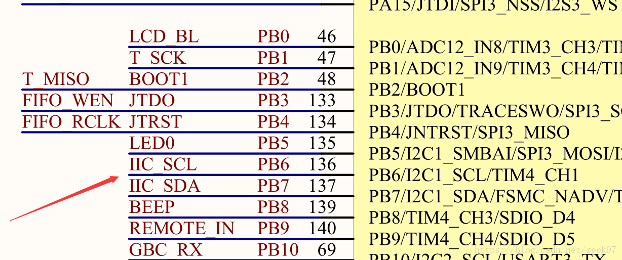

一、基本概念
(1)I2C是两线式串行总线,由数据线SDA和时钟SCL构成的串行总线,可发送和接收数据。在CPU与被控IC之间、IC与IC之间进行双向传送,高速IIC总线一般可达400kbps以上。
(2)IIC是半双工通信方式,也就是说它既可以接收也可以发送,但是由于它只有一根数据线,所以接收和发送不能同时进行。
二、I2C协议
(1)空闲状态:数据线SDA和时钟SCL线都处于高电平。
(2)开始信号:SCL线持续处于高电平,数据线SDA由高变为低。
(3)停止信号:SCL线持续处于高电平,数据线SDA由低变为低。
(4)应答信号:位发送器每发送一个字节,就在时钟脉冲9期间释放数据线,由接收器反馈一个应答信号。 应答信号为低电平时,规定为有效应答(ACK简称应答位)
(5)数据的有效性:数据SDA在SCL的上升沿到来之前就需准备好。并在在下降沿到来之前必须稳定。否则,你可以想象,就会被认为是开始信号或者停止信号。
(6)数据的传输:在SCL串行时钟的配合下,在SDA上逐位地串行传送每一位数据。数据位的传输是边沿触发。
