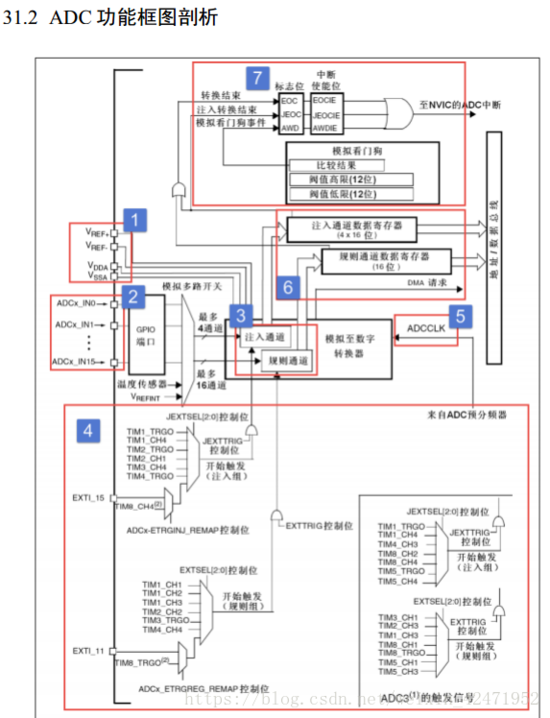

 1.  ①电压输入范围
ADC 输入范围为:VREF- ≤ VIN ≤ VREF+。由 VREF-、VREF+ 、VDDA 、VSSA、这四个外部引脚决定。
我们在设计原理图的时候一般把 VSSA 和 VREF-接地,把 VREF+和 VDDA 接 3V3,得到
ADC 的输入电压范围为:0~3.3V。
如果我们想让输入的电压范围变宽,去到可以测试负电压或者更高的正电压,我们可
以在外部加一个电压调理电路,把需要转换的电压抬升或者降压到 0~3.3V,这样 ADC 就
可以测量了。

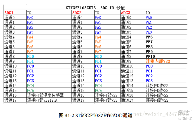

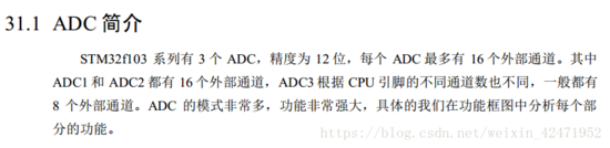

2.  ②输入通道
我们确定好 ADC 输入电压之后,那么电压怎么输入到 ADC?这里我们引入通道的概念,
STM32 的 ADC 多达 18 个通道,其中外部的 16 个通道就是框图中的 ADCx_IN0 、
ADCx_IN1...ADCx_IN5。这 16 个通道对应着不同的 IO 口,具体是哪一个 IO 口可以从手
册查询到。其中 ADC1/2/3 还有内部通道:ADC1 的通道 16 连接到了芯片内部的温度传感器,Vrefint 连接到了通道 17。ADC2 的模拟通道 16 和 17 连接到了内部的 VSS。
ADC3 的模拟通道 9、14、15、16 和 17 连接到了内部的 VSS。
外部的 16 个通道在转换的时候又分为规则通道和注入通道,其中规则通道最多有 16
路,注入通道最多有 4 路。那这两个通道有什么区别?在什么时候使用?
规则通道
规则通道:顾名思意,规则通道就是很规矩的意思,我们平时一般使用的就是这个通
道,或者应该说我们用到的都是这个通道,没有什么特别要注意的可讲。
注入通道
注入,可以理解为插入,插队的意思,是一种不安分的通道。它是一种在规则通道转
换的时候强行插入要转换的一种。如果在规则通道转换过程中,有注入通道插队,那么就
要先转换完注入通道,等注入通道转换完成后,再回到规则通道的转换流程。这点跟中断
程序很像,都是不安分的主。所以,注入通道只有在规则通道存在时才会出现。

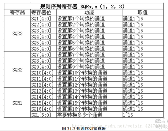

3.  ③转换顺序
规则序列
规则序列寄存器有 3 个,分别为 SQR3、SQR2、SQR1。SQR3 控制着规则序列中的第
一个到第六个转换,对应的位为:SQ1[4:0]~SQ6[4:0],第一次转换的是位 4:0 SQ1[4:0],如果通道 16 想第一次转换,那么在 SQ1[4:0]写 16 即可。SQR2 控制着规则序列中的第 7 到第12 个转换,对应的位为:SQ7[4:0]~SQ12[4:0],如果通道 1 想第 8 个转换,则 SQ8[4:0]写 1即可。SQR1 控制着规则序列中的第 13 到第 16 个转换,对应位为:SQ13[4:0]~SQ16[4:0],如果通道 6 想第 10 个转换,则 SQ10[4:0]写 6 即可。具体使用多少个通道,由 SQR1 的位L[3:0]决定,最多 16 个通道。

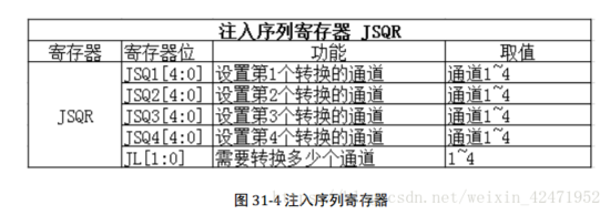

注入序列
注入序列寄存器 JSQR 只有一个,最多支持 4 个通道,具体多少个由 JSQR 的 JL[2:0]
决定。如果 JL 的  值小于 4 的话,则 JSQR 跟 SQR 决定转换顺序的设置不一样,第一次转换的不是 JSQR1[4:0],而是 JCQRx[4:0] ,x = (4-JL),跟 SQR 刚好相反。如果 JL=00(1个转换),那么转换的顺序是从 JSQR4[4:0]开始,而不是从 JSQR1[4:0]开始,这个要注意,编程的时候不要搞错。当 JL 等于 4 时,跟 SQR 一样。
4.  ④触发源
通道选好了,转换的顺序也设置好了,那接下来就该开始转换了。ADC 转换可以由
ADC 控制寄存器 2:  ADC_CR2 的 ADON 这个位来控制,写 1 的时候开始转换,写 0 的时候停止转换,这个是最简单也是最好理解的开启 ADC 转换的控制方式,理解起来没啥技术含量。
除了这种庶民式的控制方法,ADC 还支持触发转换,这个触发包括内部定时器触发和
外部 IO 触发。触发源有很多,具体选择哪一种触发源,由 ADC 控制寄存器 2:ADC_CR2 的EXTSEL[2:0] 和 JEXTSEL[2:0] 位 来控制 。 EXTSEL[2:0] 用于 选择 规则 通道 的触发源,JEXTSEL[2:0]用于选择注入通道的触发源。选定好触发源之后,触发源是否要激活,则由ADC 控制寄存器 2:ADC_CR2 的 EXTTRIG 和 JEXTTRIG 这两位来激活。其中 ADC3 的规则转换和注入转换的触发源与 ADC1/2 的有所不同,在框图上已经表示出来。

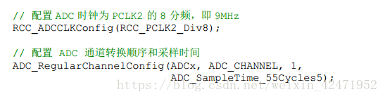

5.  ⑤转换时间
ADC 时钟
ADC 输入时钟 ADC_CLK 由 PCLK2 经过分频产生,最大是 14M,分频因子由 RCC 时
钟配置寄存器 RCC_CFGR 的位 15:14   ADCPRE[1:0]设置,可以是 2/4/6/8 分频,注意这里没有 1 分频。一般我们设置 PCLK2=HCLK=72M。
采样时间
ADC 使用若干个 ADC_CLK 周期对输入的电压进行采样,采样的周期数可通过 ADC
采样时间寄存器 ADC_SMPR1 和 ADC_SMPR2 中的 SMP[2:0]位设置,ADC_SMPR2 控制的是通道 0~9,ADC_SMPR1 控制的是通道 10~17。每个通道可以分别用不同的时间采样。
其中采样周期最小是 1.5 个,即如果我们要达到最快的采样,那么应该设置采样周期为 1.5
个周期,这里说的周期就是 1/ADC_CLK。
ADC 的转换时间跟 ADC 的输入时钟和采样时间有关,公式为:Tconv  =  采样时间  +
12.5 个周期。当 ADCLK  =  14MHZ  (最高),采样时间设置为 1.5 周期(最快),那么总的转换时间(最短)Tconv = 1.5 周期 + 12.5 周期 = 14 周期 = 1us。
一般我们设置 PCLK2=72M,经过 ADC 预分频器能分频到最大的时钟只能是 12M,采
样周期设置为 1.5 个周期,算出最短的转换时间为 1.17us,这个才是最常用的。

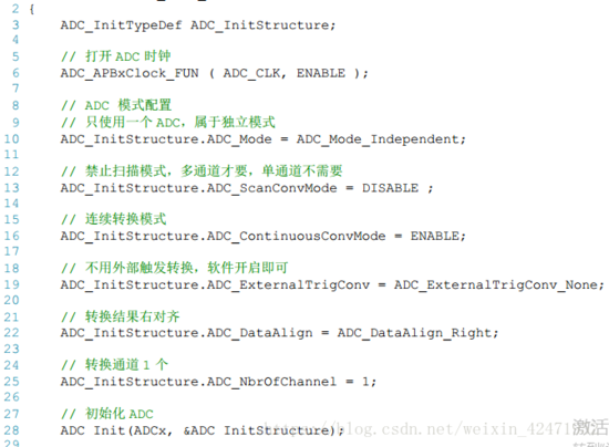

static void ADCx_Mode_Config(void)
ADC_InitTypeDef ADC_InitStruct;
ADC_APBxClock_FUN ( ADC_CLK, ENABLE );
ADC_InitStruct.ADC_Mode = ADC_Mode_Independent;
ADC_InitStruct.ADC_ScanConvMode = DISABLE;
ADC_InitStruct.ADC_ContinuousConvMode = ENABLE;
ADC_InitStruct.ADC_ExternalTrigConv = ADC_ExternalTrigConv_None;
ADC_InitStruct.ADC_DataAlign = ADC_DataAlign_Right;
ADC_InitStruct.ADC_NbrOfChannel = 1;
ADC_Init(ADC_x, &ADC_InitStruct);
RCC_ADCCLKConfig(RCC_PCLK2_Div8);
ADC_RegularChannelConfig(ADC_x, ADC_CHANNEL, 1, ADC_SampleTime_55Cycles5);

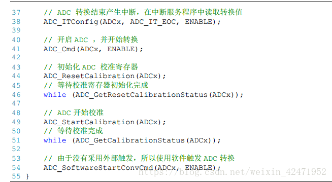

ADC_ITConfig(ADC_x, ADC_IT_EOC, ENABLE);
ADC_Cmd(ADC_x, ENABLE);
  // ADC开始校准
ADC_StartCalibration(ADC_x);
// 等待校准完成
while(ADC_GetCalibrationStatus(ADC_x));
ADC_SoftwareStartConvCmd(ADC_x, ENABLE);
