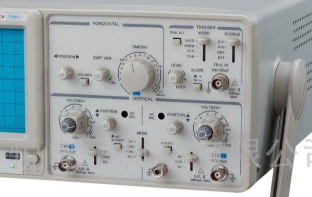

  一、面板介绍
  1.亮度和聚焦旋钮
  亮度调节旋钮用于调节光迹的亮度(有些示波器称为"辉度"),使用时应使亮度适当,若过亮,容易损坏示波管。 聚焦调节旋钮用于调节光迹的聚焦(粗细)程度,使用时以图形清晰为佳。
  2.信号输入通道
  常用示波器多为双踪示波器,有两个输入通道,分别为通道1(CH1)和通道2(CH2),可分别接上示波器探头,再将示波器外壳接地,探针插至待测部位进行测量。
  3.通道选择键(垂直方式选择)
  常用示波器有五个通道选择键:
  (1)CH1:通道1单独显示;
  (2)CH2:通道2单独显示;
  (3)ALT:两通道交替显示;
  (4)CHOP:两通道断续显示,用于扫描速度较慢时双踪显示;
  (5)ADD:两通道的信号叠加。维修中以选择通道1或通道2为多。
  4.垂直灵敏度调节旋钮
  调节垂直偏转灵敏度,应根据输入信号的幅度调节旋钮的位置,将该旋钮指示的数值(如0.5V/div,表示垂直方向每格幅度为0.5V)乘以被测信号在屏幕垂直方向所占格数,即得出该被测信号的幅度。
  5.垂直移动调节旋钮
  用于调节被测信号光迹在屏幕垂直方向的位置。
  6.水平扫描调节旋钮
  调节水平速度,应根据输入信号的频率调节旋钮的位置,将该旋钮指示数值(如0.5ms/div,表示水平方向每格时间为0.5ms),乘以被测信号一个周期占有格数,即得出该信号的周期,也可以换算成频率。
  7.水平位置调节旋钮
  用于调节被测信号光迹在屏幕水平方向的位置。
  8.触发方式选择
  示波器通常有四种触发方式:
  (1)常态(NORM):无信号时,屏幕上无显示;有信号时,与电平控制配合显示稳定波形;
  (2)自动(AUTO):无信号时,屏幕上显示光迹;有信号时与电平控制配合显示稳定的波形;
  (3)电视场(TV):用于显示电视场信号;
  (4)峰值自动(P-P AUTO):无信号时,屏幕上显示光迹;有信号时,无需调节电平即能获得稳定波形显示。该方式只有部分示波器(例如CALTEK卡尔泰克CA8000系列示波器)中采用。
  9.触发源选择
  示波器触发源有内触发源和外触发源两种。如果选择外触发源,那么触发信号应从外触发源输入端输入,家电维修中很少采用这种方式。如果选择内触发源,一般选择通道1(CH1)或通道2(CH2),应根据输入信号通道选择,如果输入信号通道选择为通道1,则内触发源也应选择通道1。
