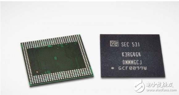

近日,知名硬件爆料人KOMACI_ENSAKA在欧亚经济委员会(EEC)文件中发现,英特尔即将推出用于轻薄本的新一代Tiger Lake处理器,并支持LPDDR5。
众所周知,现在市面上轻薄本的运行内存标准为LPDDR3,游戏本用的内存标准为DDR4,而LPDDR4和LPDDR4X多用于手机,笔记本上并没有搭载。因为DDR 4内存的优势在于高频,低频性能甚至不如DDR3,所以笔记本上用LPDDR 4没有意义。追求性能的笔记本会直接上正常电压的DDR 4内存条,例如Macbook Pro 15英寸,而且追求轻薄的笔记本还是会用LPDDR 3,例如MacBook Air。
那么问题来了,LPDDR5是什么?它与LPDDR3有什么区别?
英特尔推出全新支持LPDDR5的Tiger Lake处理器
LPDDR5是噱头?
此前,JEDEC固态技术协会发布了LPDDR5运行内存标准。
LPDDR5 的总线速率为 6400 MT/s,是第一版LPDDR4的两倍,比高频版LPDDR4的4266MT/s快50%。为了实现这种性能提升,LPDDR5架构进行了重新设计,最高支持16 Banks架构和多时钟架构。
如果匹配高端智能手机常见的64bit BUS,每秒可以传送51.2GB数据;换成PC的128bit BUS的话,每秒破100GB应该问题不大。
LPDDR5适用于智能手机、平板电脑、超极本等多种品类的移动计算需求,甚至它还提供了为汽车等关键应用而设计的功能。
LPDDR5通过引入两个基于Data-Copy和Write-X命令的操作,减少数据传输来降低系统整体功耗。 为满足汽车以及相关市场对数据可靠性的需求,LPDDR5在SoC和DRAM之间的接口上引入了链路纠错码(ECC)的支持。
LPDDR5的电压和LPDDR4X一样是1.1V,信号电压250mV。闲置状态下,电流将降低40%,可大幅降低功耗。
据IC 厂商 Synopsys 透露,LPDDR5 将引入 WCK 差分时钟,类似于 GDDR5,从而在不增加引脚的情况下提升频率。

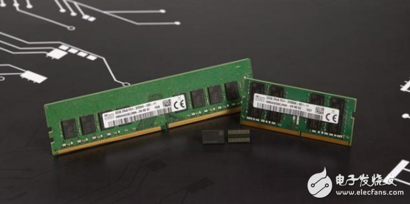

LPDDR3和LPDDR5都是应用在笔记本电脑上的内存标准。上文已经讲了什么是LPDDR5,现在让我们先来了解什么是LPDDR3,然后再来对比下两者到底有什么区别吧。
LPDDR3是现有内存标准之一,它是第三代LPDDR RAM技术。它的数据率达到1600Mbps,比LPDDR2快了50%。
LPDDR5与LPDDR3的区别分为以下几点:
带宽,LPDDR5的最小带宽为每秒6400 MBit,而LPDDR3的带宽为每秒3200 Mbit,前者是后者的两倍。
WCK时钟,LPDDR5加入了WCK时钟功能来增强性能。WCK时钟的工作频率是工作时钟频率的两倍或四倍。
ECC功能,ECC可以在读取和写入操作期间进行错误校正。
DSM模式,LPDDR5上的DSM模式可将IDD电流降低40%以上。该模式在自刷新状态或空闲状态下都被激活。在理想条件下,DSM模式会禁用所有输入和输出缓冲器以及所有内部电路的电源。
通道,LPDDR5的每个内存通道有16个bank,而LPDDR3每个通道只有8个Bank。LPDDR5采用单32-bit通道,LPDDR3则采用16-bit双通道。
电压,LPDDR5电压为1.1V,而LPDDR3的电压为1.2V
综合来看,LPDDR5性能提升明显,功耗也比上一代低了不少。除此之外,它还加入了一些新的技术。新一代存储技术是推动高质量图像和视频以及超高清游戏和机器学习的关键。

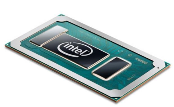

英特尔不只是为了跟进技术
LPDDR5既然代表了下一代存储技术,想必会有不少厂商跟进这项技术,英特尔也不例外。为什么这么说呢?
内存对于计算机来说相当于中转站,在计算机的使用过程中,程序都是在内存中运行的,内存的作用就是用来暂时存放cpu的运算数据,以及与硬盘等设备交换的数据。
LPDDR5增大了带宽,这样有助于提高计算机的运行速度,减少CPU读写硬盘的时间以提高整机效率。比如:当你想要玩一款3A大作时,LPDDR3的内存加载游戏用了54秒,LPDDR5可能只要10秒。
这样看来,LPDDR5有助于计算机提升性能。英特尔推出支持LPDDR5的处理器不单单只是为了跟进技术,同时也是为了抢占市场,引入新的技术,吸引更多的PC厂商合作,从而增大营收。
AMD作为英特尔做大的竞争对手,并没有要推出支持LPDDR5处理器的消息。这也就意味着英特尔可以抢先一步,占据更多的CPU市场,提前给对手一个下马威。
英特尔TIger Lake相当于跳过了LPDDR4,直接加入对LPDRR5的支持。它的另一个亮点是10nm工艺制程,不挤牙膏直接刚AMD。而AMD锐龙处理器目前支持的内存规格都是DDR4,明年推出的Renoir APU(7nm)则支持LPDDR4X。它们两者到底谁更强,现在还说不准。

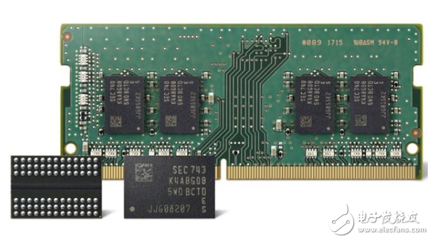

对于PC厂商来说,在营销上,选用支持LPDDR5的英特尔处理器,可以为产品增加新的卖点,以此来吸引更多的用户来购买。
对于用户来讲,可以用上更好性能的电脑了,得益于英特尔的处理器引入了对LPDDR5的支持。用户会更加信赖英特尔的CPU,品牌粘性也随之增加了。
