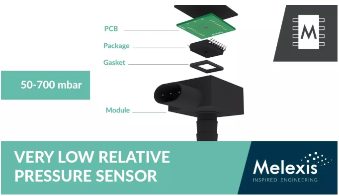

近日,Melexis宣布推出专为测量汽车应用中极低压力的相对压力传感器 IC MLX90821。据悉,MLX90821 采用最新的 MEMS 技术,是一款MEMS传感器和CMOS信号处理芯片紧密集成于同一封装的系统级封装解决方案,适用于测量低至 50 mbar 高至 700 mbar 的燃油蒸汽压力。因此,MLX90821 适用于专为内燃机或混合动力汽车设计的 EVAP系统(燃油蒸发控制系统)。

EVAP系统不可或缺,而可以测量极低压力的压力传感器 IC(如 MLX90821)是这类系统的关键组成部分,因为这类传感器能够检测到可能在 EVAP 系统任何位置出现的极小泄漏。当然,能够达成这一效果的前提是,这一类产品的测量范围、可靠性、稳定性和精度足以应对用于内燃机和混合动力发动机的 EVAP 系统。
而据Melexis 压力传感器产品线经理 Laurent Otte介绍,相对压力传感器 MLX90821具备这样的优势,“借助这种经过出厂校准且可针对每种独立应用进行定制校准的传感器 IC,一级制造商和模块制造商能够针对上述两种发动机采用标准化的单一设计。该传感器 IC 的封装十分可靠且易于密封,并经过认证,可在 -40°C 至 +150°C 的温度范围内运行,并提供全面的 PPAP 支持。”
具体来看,MLX90821系统级封装方案采用通过背面蚀刻技术制造的 MEMS 传感器。因此,传感元件在暴露于燃油蒸汽或其他介质等恶劣环境时,针对污染物有很高的介质兼容性。该系统的 CMOS 部分可提供设计灵活性,整个传感器则可提供极高水平的 EMC 保护和抗扰性,经过简单设计即可集成到 ICE 和混合动力汽车的 EVAP 系统中。
另据了解,每颗传感器 IC 在最后的生产步骤中会进行校准,将压力传输曲线和钳位电平存储在内部 EEPROM 中。通过成比例的模拟量输出或 SENT 输出提供测量结果,可以包含温度测量。当应用还需要输出被测介质的准确温度测量值时,可以选择使用外部 NTC,经过温度补偿后输出温度值。还可使用 Melexis 提供和支持的软硬件工具进行进一步配置。
值得一提的是,混合动力汽车的燃油蒸汽压力测量甚至更加复杂,需要功能更强大的传感解决方案。另外,由于 ICE(内燃机)和混合动力汽车中的 EVAP 系统可能搭载多个压力传感器 IC,因此采用灵活简便的设计至关重要。
而MLX90821 尺寸小巧,几乎可以用于任何大小的模块中,还可通过系统级封装实现高度集成,是一款设计简单,“即插即用”的解决方案。DSP 提供模拟输出和 SENT 输出,可以充分利用 SENT 接口的快慢通道,添加诊断消息和客户自定义信息。MLX90821 提供汽车所需的多种诊断功能,包括钳位电平、断路跟踪诊断和多种内部故障诊断。
