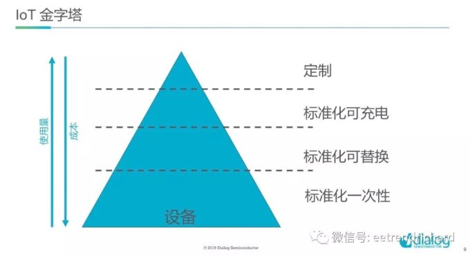

      那这10亿设备来自哪里呢??他以一个金字塔为例,把目前蓝牙产品市场做个划分,基本是个金字塔---塔底端成本低用量大,塔尖是定制化产品但用量并不大 ,从塔尖逐渐往下,实际上产品是从定制往标准件发展,从标准化可充电发展到标准化可替代,再发展到标准化一次性设备。而DA14531瞄准的就是塔底的蓝牙设备。

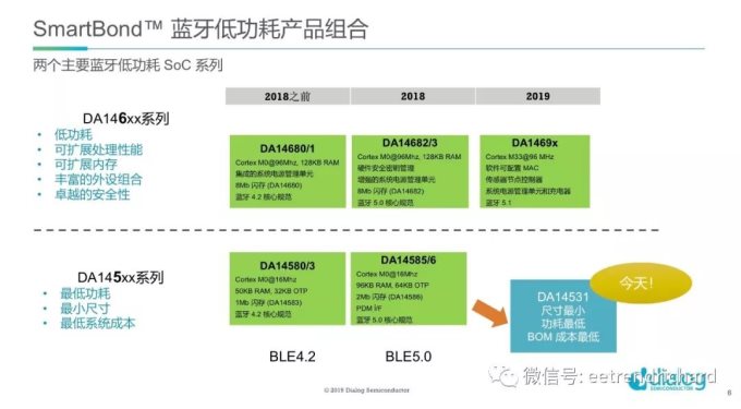

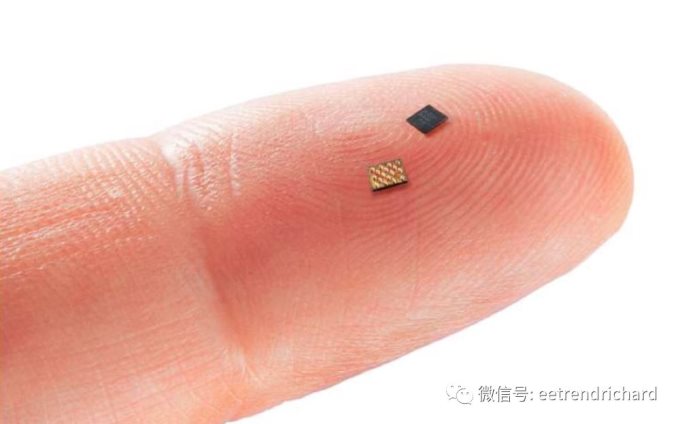

      据他介绍,这款芯片又名SmartBond TINY™(这个系列未来还有产品在规划)现已开始量产,封装尺寸仅为2.0 x 1.7 mm,这颗芯片就是为了助推下一波10亿IoT设备而设计的,这波浪潮的价格门槛是0.5美元,其用量是每年1000万片级别。Mark表示Dialog的低功耗蓝牙产品有两个系列---DA146xx系列为高端系列 ,DA145XX为低端系列,这次发布的DA14531属于低端系列暂不支持蓝牙5.1的室内定位技术,但它支持蓝牙5.1核心规范。

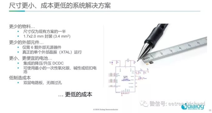

       他还详细分析了Dialog如何实现0.5美元成本,其过程可谓的是精打细算、锱铢必较,首先是提升集成,就是把外部元件降低到最少,仅需6颗外部无源器件、1个时钟源、1个电源即可实现完整的蓝牙低功耗系统。对于开发人员来说,这意味着SmartBond TINY可以轻松地装进任何产品设计,如电子手写笔、货架标签、信标、用于物品追踪的有源RFID标签等。
        另外考虑到它的目标应用是一次性设备,这些一次性设备用完可能要扔掉,因此它还可以支持更小更便宜的电池工作,要考虑使用对环境影响最小的电池,所以可使用最小的一次性氧化银,碱性电池以及纽扣电池。

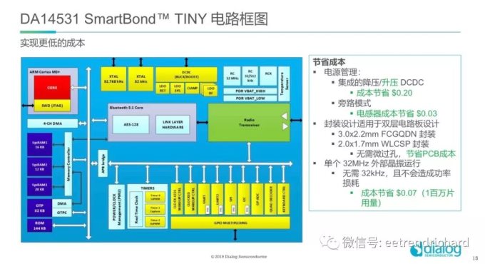

      在设计上它集成了降压/升压DC/DC可以节省0.2美元,它支持旁路模式无需DC/DC电感器所以可以节省0.03美元电感,它的封装设计可以支持双层电路板设计,无需微过孔 ,可以节省PCB成本,另外在单个32MHz外部晶振可以工作,所以这个设计可以节省0.07美元(百万片用量)。

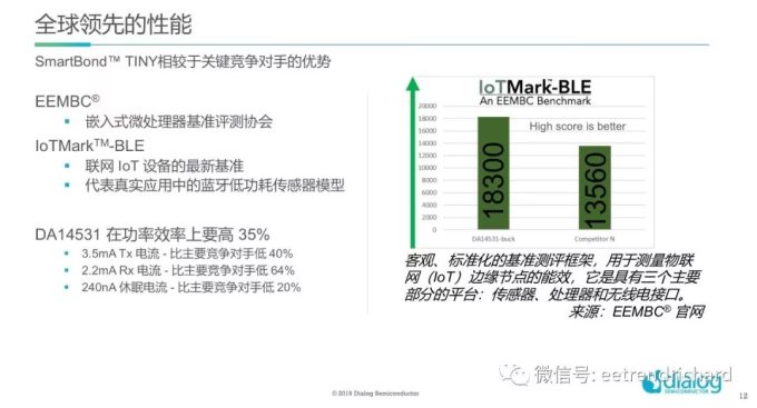

       Mark 表示虽然DA14531的尺寸很小,成本很低但其性能并没有打折,这个方案都经过了最新的IoT连接EEMBC基准IoTMark™-BLE测评,并获得了高分,例如IoTMark™-BLE测评获得了破纪录的18300高分,比竞品高35% 。

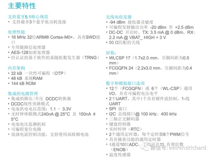

这是产品的主要特性指标
技术细节

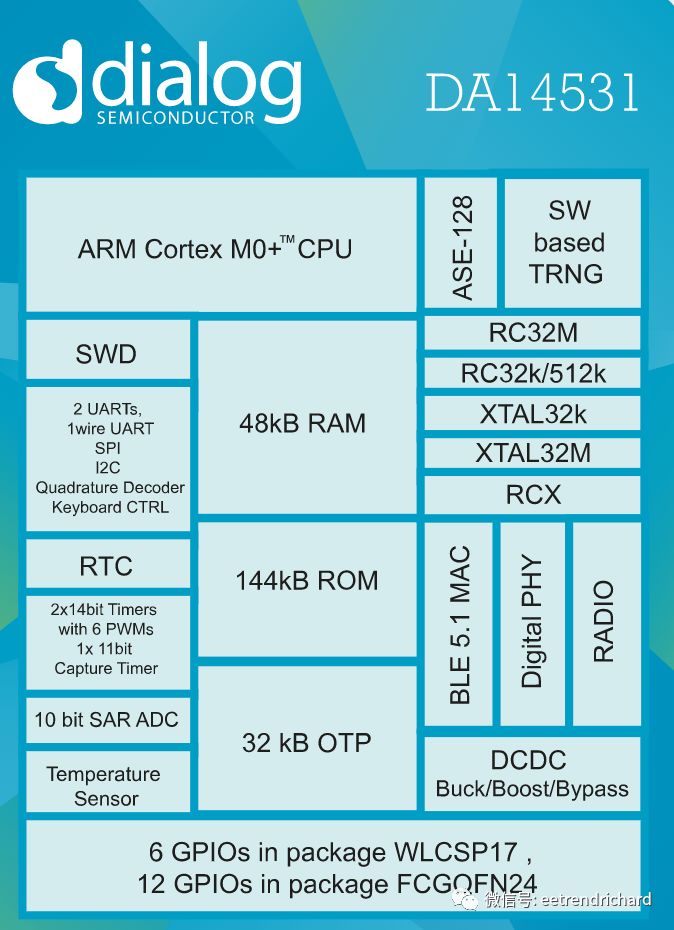

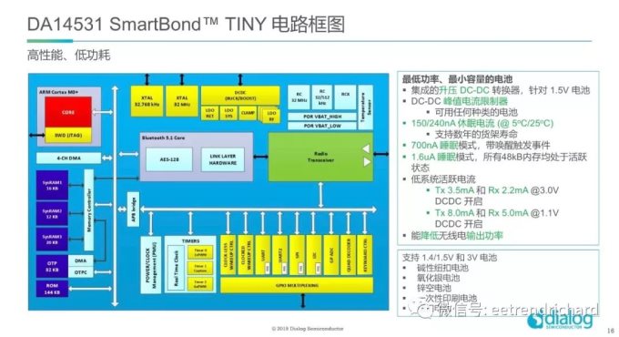

        这是SmartBond TINY的框图,它基于强大的32位ARM® Cortex M0+™,支持蓝牙5.1核心规范协议栈,集成了DC/DC转换器,具有集成的内存及一套完整的模拟和数字外设,还支持旁路模式等。它的可编程输出电源是-19.5到-2.5dbM,灵敏度是-94dBm ,它也支持智能唤醒,即便所有的GPIO处于休眠也可以唤醒,它还集成了温度传感器。
       据介绍DA14531有创历史新低的休眠及活跃功耗,可确保产品更长的运行时间和货架寿命,即使是在采用最小的一次性电池情况下,在室温可以保持240nA电流,带唤醒出发的睡眠模式是700nA 而所有48kB内存处于活跃状态的睡眠模式是1.6uA电流。
        据悉,其架构和资源允许DA14531作为独立的无线微控制器使用,或者为已经有微控制器的现有设计添加RF数据传输通道。例如的设计蓝牙低功耗主要有两个系列 ,

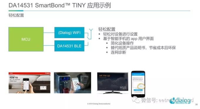

     DA14531瞄准很多应用,Mark强调它可以将目前还具备连接能力的设备轻松接入网络,主要目标市场上是连网消费设备:包括信标、智能标签、遥控器、接近标签、连网手表、触屏手写笔、鼠标、玩具、低功耗传感器、以及为现有应用添加“BLE数据传输通道”,还有连网医疗设备:连网注射器、吸入器、血糖监测仪、智能温度贴、血压计、温度计等以及汽车应用:如胎压监测系统、低功耗无线传感器等。它可以轻松对设备进行设置,还方便设备进行联网诊断,这是应用示例。
        Mark表示DA14531设计初衷即考虑可用于一次性产品,甚至印刷电池,即便是最小容量(<<30mAh)的电池也可以很好使用,可以支持可很好的使用支持数年的货架寿命,对于具有高内阻的一次性电池,可以限制浪涌电流。他还表示DA14531将无线连接功能带到以往由于尺寸、功耗或成本原因而不能及的应用,尤其是不断增长的智慧医疗领域。SmartBondTINY将帮助吸入器、配药机、体重秤、温度计、血糖仪等应用实现无线连接功能。

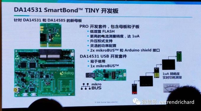

       据介绍,Dialog提供与DA14531配套提供的是完整的 SmartSnippets™软件开发套件,包括Dialog成熟且经过验证的蓝牙协议栈(已在现有量产的DA14585中采用)。如果使用的软件和特性符合需求,该SDK有助于客户轻松实现从现有的DA14585过渡到DA14531。
该SDK支持
•蓝牙5.1核心规范
• SUOTA可轻松实现软件在线升级
• HCI/GTL支持,可作为外部MCU的BLE数据传输通道
•基于软件的真随机数发生器(TRNG)安全特性
•关键配置文件

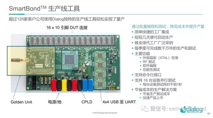

       此外,他表示Dialog也提供生产线工具,生产线工具包通过以下方式帮助客户节省成本:一是加快生产设置(快速开始生产)二是生产线工具支持16台设备并行测试,每台测试设备测试耗时不到一秒。

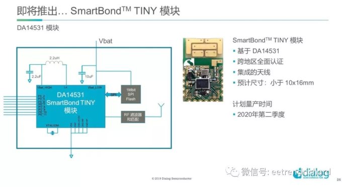

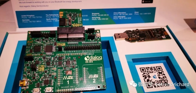

       对于用量不大的客户,Dialog也提供SmartBond TINY模块,它结合了DA14531主芯片的各项功能,有助于客户快速在其新品种应用这款SoC,无需再去验证其平台,从而节省了产品开发的时间、工作量和成本,该模块将BLE模块的成本降低至1美元以下。
DA14531现在已经批量供货,但是SmartBond TINY模块要到明年2季度供货
