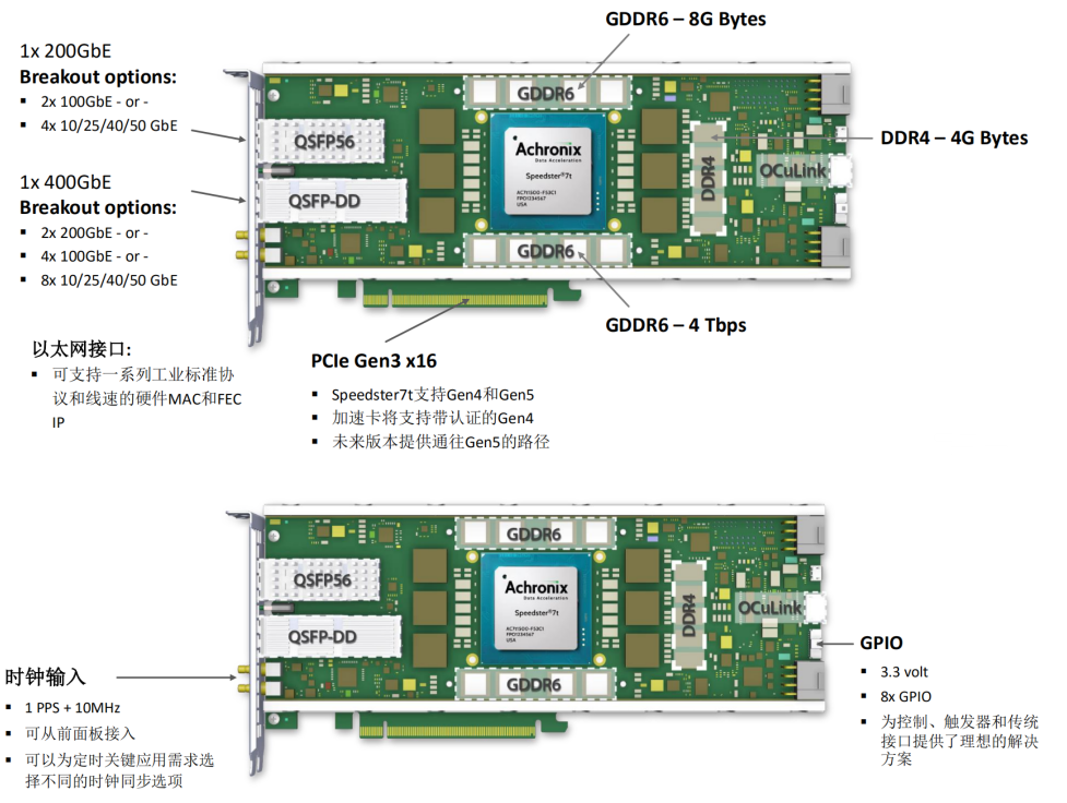

Sam具体介绍了VectorPath的产品性能。产品和标准GPU卡相当,支持包括200GbE和400GbE光接口,以及标准的以太网接口,以太网处理则由Achronix FPGA提供IP支持。存储支持GDDR6以及更具性价比的DDR4,相比HBM2而言成本大大节约,板卡提供风冷、液冷以及被动式等多种散热模式。
除此之外,板卡还支持级联同步时钟输入,以及丰富的GPIO和OCuLink扩展接口,包括NVMe、更多IO、级联或者未来新的附加功能等。
BittWare还提供板载的软件管理系统,自检系统,远程管理系统,操作系统应用和驱动以及更多的应用案例等,使客户可以关注于顶层应用,无需再为底层所操心。同时,Achronix还提供更多FPGA芯片开发工具,用户也可直接使用。
