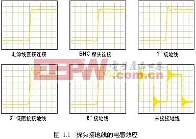

  3、 保证探头接地尽量短(测量纹波动辄上百mV的主要原因就是接地线太长),可以拆除探头的接地线和外壳,露出探头地壳,将接地线缠绕在探头地壳上,这一可以有效的保证接地线长度小于1cm;(这是重点,本来纹波就为小信号,接地线过长产生的电感效应会对测量产生较大的噪声干扰)
  4、 示波器地悬空,只通过探头地与测试信号的参考点共地,不要通过其他方式与测试设备共地(这样很可能会给纹波测量引入很大的地噪声)。例如:当示波器和其他仪器共插线板时,其他仪器的开关可能通过接地线给测试带来噪声干扰。
  下图为接地线长度对一个方波信号产生的影响:

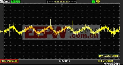

  测量一个电源纹波,首先用长的接地线测试纹波:
图 3.1 电源0.18V输出,纹波如上图(2mv/div档位SIGLENT自动打开带宽限制,方便纹波测量)

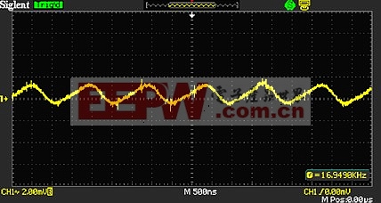

  同上直接将探头地金属壳与地相连测试纹波:
图 3.2 尽量缩小地线长度,明显信号质量好很多
