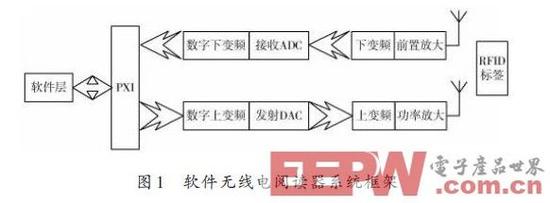

RFID 标签要反射回自身所携带的信息,需要首先获得激励信号,然后经过电压调节器将阅读器传送过来的射频信号转换为直流稳压电源.所以需要软件无线电(仿真阅读器)首先发射激励波,在一些较为安全的RFID 应用协议中,还包括了安全认证以及对标签进行操作的过程,这就需要在激励波中增加一些操作指令代码,来从标签中获取相应的信息.标签的反射信号携带了自身的信息,在反射信号的接收过程中,信道的衰落.多径效应,加上接收器本身也会引进噪声.因此,在信息解析之前需要滤掉这些影响.仿真阅读器采用与激励波频率相同的载波进行相干解调.整个RFID仿真阅读器的框架如图1所示.

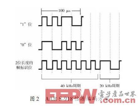

其编码方案如图2所示,从图2中可以看出,每1位用户数据位用8 个子位来代替,即用户数据“1”用“10101100”来代替,用户数据“0”用“11001010”来代替.数据帧标识头为“1010101010101100”.在对标签反射信号进行滤波.解调等信号处理之后,还原出基带原始信号.接下来对标签携带信息进行还原.AAR S-918标准中采用特有6 b ASCII编码,编码的对应关系如表1所示.
