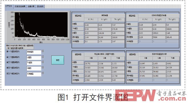

软件主要部分包括:打开文件、校准/检定结果和含量计算。打开文件部分包括测量数据的读取、标定模型次序的选择和模型推荐含量的显示,其界面如图1所示。

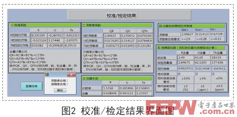

测量数据可以从excel文件中导入,也可以通过接口直接从能谱仪读取。校准/检定结果部分包括校准系数的计算、灵敏度系数的计算、仪器本底的计算、以及灵敏度系数和混合模型准确度检验,其界面如图2所示。含量计算部分能够根据前部分得出的校准系数,进行简单的含量计算。

通常,谱仪在模型上标定的先后顺序是不定的,导致在对谱仪进行校准检定时,往往需要人工的将标定数据按照一定模型顺序进行排列,增加了分析强度,降低了计算效率。在本系统设计中增加了模型排序模块,只需选择谱仪标定模型的先后顺序,就能够进行后面的计算,此模块采用将“K模型”、“Th模型”、“U模型”、“混合模型”、“本底模型”分别与数字1、2、3、4、5绑定,通过数字按照从小到大的排序顺序,就能将模型排序。采用whlie和for循环结构来对程序进行排序。
3.2 灵敏度系数和校准系数模块设计
此模块通过“求解线性方程”控件得出灵敏度系数矩阵,通过“逆矩阵”控件得出校准系数矩阵。同时,本软件能够自动判定灵敏度和准确度是否合格,若不合格会自动弹出对话框显示具体的哪个测量项目不合格,若合格,则会显示合格,如图2中的弹出对话框所示。主要是通过“显示对话框信息”控件来实现的。

在四川省核工业某标准体源模型站对一台已经校准好的NP4-2型微机多道伽玛能谱仪进行检验,得到的计算结果与其他软件的计算结果一致,因此本软件计算可靠。
