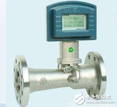

  气体涡轮流量计安装方法
  1、流量计安装前,管道须吹扫干净,以防残渣铁屑影响流量计的正常运转。
  2、安装前,用微小气流吹动涡轮时,涡轮能转动灵活,并没有无规则的噪音,计数转动正常,无间断卡滞现象,则流量计可安装使用。
  3、流量计安装时法兰和管道法兰中间要加密封垫圈。
  4、气体涡轮流量计前应加装过滤器,气质较脏的场合应加装油过滤器,严禁过滤器和流量计直接相连。
  5、在安装时前后均应加截至阀门。
  6、法兰盘连接处管道内经处不应该有突起相连接。
  7、气体涡轮流量计安装时,严禁在其进出口法兰处直接进行电焊,以免烧坏流量计内部零件。
  8、流量计应安装在便于维修、无强电磁场干扰、无机械振动以及热辐射影响的场所。
  9、不宜安装用在流量频繁中断和有强烈脉动流或压力脉动的场合;
  10、流量计室外安装时,上部应有遮盖物,以防雨水浸入和烈日曝晒影响流量计使用寿命。
  11、流量计可水平或垂直安装,流体流动方向应与壳体上标识的方向一致,垂直管道安装时,流量方向须上进下出,在流量计的上游应保证有不小于10Dn的直管段,表后不小于5Dn的直管段。
  12、为了不影响流体正常输送,在正常使用时必须关闭旁通管道阀门。

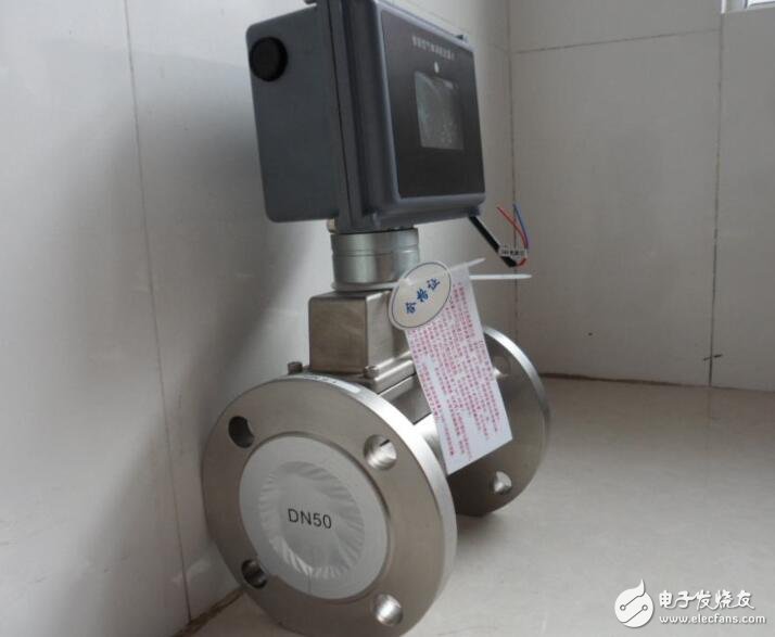

  气体涡轮流量计接线方法
  1、基本型气体涡轮流量计接线:
  红色线为V+,绿色线为电源V-,黄色线为信号线,金属线为屏蔽线。
  2、电流输出型气体涡轮流量计接线:
  红色线为V+,绿色线为电源V-.
