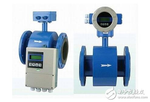

  蒸汽流量计有几种
  (1) 电学原理:用于此类原理的仪表有电磁式、差动电容式、电感式、应变电阻式等。
  (2) 声学原理:利用声学原理进行流量测量的有超声波式.声学式(冲击波式)等。
  (3) 热学原理:利用热学原理测量流量的有热量式、直接量热式、间接量热式等。
  (4) 光学原理:激光式、光电式等是属于此类原理的仪表。
  (5) 原于物理原理:核磁共振式、核辐射式等是属于此类原理的仪表.
  (6) 其它原理:有标记原理(示踪原理、核磁共振原理)、相关原理等。

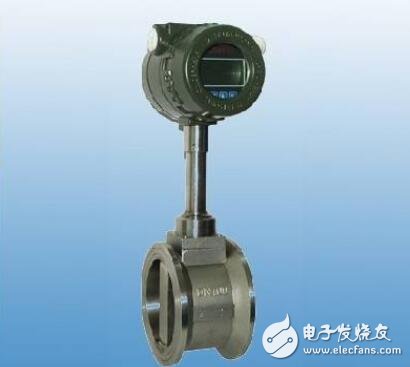

  蒸汽流量计安装规范
  1.蒸汽流量计带4~20mA输出,脉冲输出。
  2.蒸汽流量计GPRS远传设备需带脉冲输入,4~20mA输入。
  3.具有电源防雷和信号防雷(4~20mA)。
  4.蒸汽流量计的仪表柜要求为:柜内带UPS电源、配空开及插座、将GPRS通讯装置、流量计转换器等集中安装并带锁。
  5.仪表柜的平稳需水泥墩底座、仪表柜防护等级适用户外、柜顶具有隔热层防止阳光直射、柜具有防泼水功能。
  6.表井内需有一侧留有足够的直管段,便于流量计检测、比对和后续管理。
  7.设计流量计时前端须留有至少10倍公称通经(10DN)的直管段,后端须留有大于5DN的直管段,确保计量准确。
  8.蒸汽流量计应严格按说明书安装,安装完毕后需测量接地,接地电阻值应在10Ω以下。等电位连接线使用多股铜束导线,线缆需大于等于16mm2;仪表接地线使用多股铜束导线,线缆要求大于等于6mm2。
