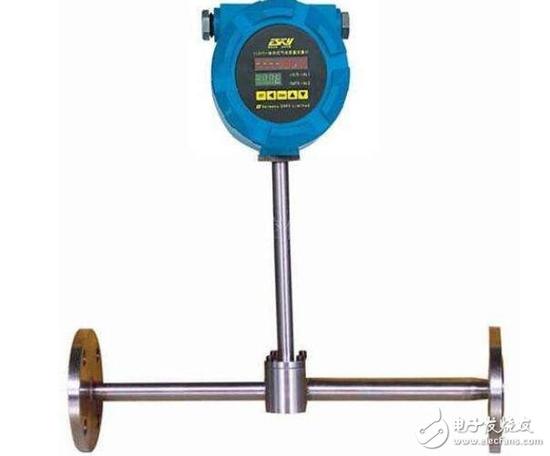

  气体流量计怎样选型
  气体流量计种类繁多,不同的气体流量计适用不同的行业。今天小编和大家分享一下气体流量计的选型原则!
  1、流量计选型是按照生产要求,应该从仪表产品供应的实际情况出发,综合考虑确定流量取样装置的方式和气体流量计的形式规格!
  2、根据被测介质的特点选择合理的测量方式,根据被测介质特件及测量准确度要求,分别采用插入式流量计、测速元件配差压计、超声波流量计,或采用标记法、模拟法等无能损方式测流量。
  3、注意气体流量计的防震要求,正确选择气体流量计的规格,气体流量计的抗压力应当稍大于被测介质的工作压力,一般去1.25倍。保证气体流量计不会发生泄漏!
  4、安装在生产管道上长期运行的气体流量计,还应考虑流量测量元件所造成的能量损失。一般情况下,在同一生产管道中不应选用多个压损较大的测量元件,如节流元件等。

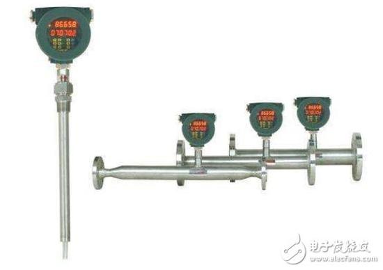

  气体流量计使用注意事项
  1.当仪表的工作条件变换时(如变更介质、环境温度大幅度变化等),对仪表的零位应重新加以调整。同时,仪表的导管必须水平安装,要用水平仪校准。否则将增大工作条件变化对零位漂移的影响。机架更不可有震动或摇摆等情况故不宜在船舶上使用。
  2.对相当于0—100kg/cm2压力、0~7标升/小时流量(空气)范围内的大量测试数据进行关联运算,用*小二乘法原理求直线回归方程,其相关系数λ值均在0.999~0.9999范围内,证明仪表具有良好的线性度。但线性度与量程大小有着流量越大,非线性越严重,所以一般把量程限定在0~4标升/时(空气)以内,以确保良好的线性度。为了能测量大流量而又保证线性度,可采用分流原理来扩展仪表的量程。如采取旁路管、文丘利管、孔板等配合使用,量程可分别扩大到每小时几十、几百、几千标升,直至几万标立方。
  3.虽然真实气体的比热随压力的不同而有变化甚至某些气体的变动幅度还比较大(见表1),但仪表的测量精度仍能保持桂一定范围内(见表2)。
  4.导管材质的选择,除了考虑耐腐蚀性以外,以选用导热性能较好的材料为佳。以测目氮气为例,同样在0—100kg/cm2压力及0~7标升/小时流量的范围内测试,用镍管的测量精度为2~2.5%而用不锈钢的则为3~4%(镍的导热系数约为不锈钢的三倍)。
  5.由于气体流量计必须在气体比热相对稳定的情况下才能进行正常工作所以凡是气体成分不稳定、气体中央带雾沫以及工作条件逼近气体的液化临界区等情况由于比热值很不稳定,均不宜使用这种仪表。如乙烯液化的临界点是50 kg/cm2、9.9℃,在测试时发现压力超过30 kg/cm2时,仪表读数就开始失稳了。
  6.若改换了一种气体介质,**重新进行标定。在仪表的说明书里,常介绍不重新标定,而仅根据两种气体的比热来换算未经标定的气体流量虽简单方便,但会造成较大的误差,尤其是在高压下工作时,我们发现仪表的灵敏度并不完全与比热成正比关表,更以重新标定为妥。
  7.本仪表在使用前必须先开机预热,在未充分预热前,仪表上作不稳定。比较好的机型,其开机预热时间在两小时以内。
  8.在使用过程中,当气体流量突然改变时,须通过热量的传送,管内温度重新分布,所以输出讯号的重新稳定需要一定的时间。为了能减小这种滞后现象,制造厂常在仪表的电气线路中加设微分网络,以使输出讯号快速反应。这在与其他仪表配合作流量自控时尤为必要。
