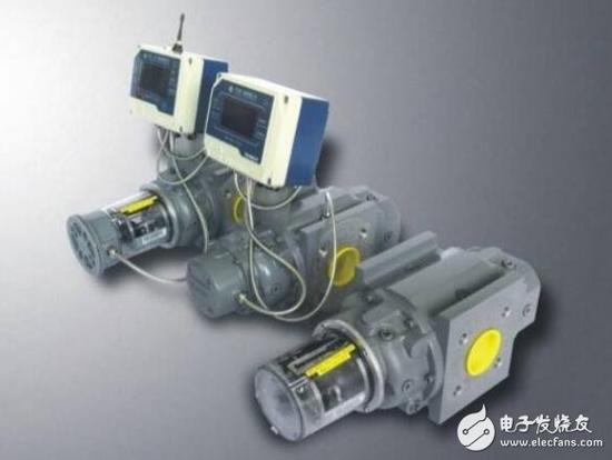

  气体流量计安装要求
  气体流量计有很多种,给您介绍一种常见的流量计:涡街流量计;涡轮流量计。为了确保涡街流量计标定的测量准确,必须正确地选择安装位置和方法。
  气体流量计主要安装在管路中记录流过的气体量。可以测量,高炉煤气流量计,焦炉煤气质量流量计,煤气,空气,氮气,乙炔,光气,氢气,天然气,氮气,液化石油气,过氧化氢,烟道气,甲烷,丁烷,氯气,燃气,沼气,二氧化碳,氧气,压缩空气,氩气,甲苯,苯,二甲苯,硫化氢,二氧化硫,氨气等。气体流量计有很多种,金湖联仪给您介绍一种常见的流量计:气体涡轮流量计。
  为了确保气体的测量准确,必须正确地选择安装位置和方法,下面讲解下气体流量计安装要求及规范操作
  【对旁通管的要求】:
  为了保证流量计检修时不影响介质的正常使用,在流量计的前后管道上应安装切断阀门(截止阀),同时还应该设置旁通管道。流量控制阀要安装在流量计的下游,流量计使用时上游所装的截止阀必须全开,避免上游部分的流体产生不稳流现象。
  【对直管段的要求】:
  流量计必须水平安装在管道上(管道倾斜在50以内),安装时流量计轴线应与管道轴线同心,流向要一致。
  流量计上游管道长度应有不小于2D的等径直管段,如果安装场所充许建议上游直管段为20D、下游为5D。
  【对配管的要求】:
  流量计安装点的上下游配管的内径与流量计内径相同。
  【对介质中含有杂质的要求】:
  为了保证流量计的使用寿命,应在流量计的直管段前安装过滤器。
  【对外部环境的要求】:
  流量计最好安装在室内,必须要安装在室外时,一定要采用防晒、防雨。防雷措施,以免影响使用寿命。
  【安装场所】:
  流量计应安装在便于维修,无强电磁干扰与热辐射的场所。
  【对安装焊接的要求】:
  用户另配一对标准法兰焊在前后管道上。不允许带流量计焊接!
  安装流量计前应严格清除管道中焊渣等脏物,最好用等径的管道(或旁通管)代替流量计进行吹扫管道。以确保在使用过程中流量计不受损坏。
  安装流量计时,法兰间的密封垫片不能凹入管道内。
  【流量计接地的要求】:
  流量计应可靠接地,不能与强电系统地线共用。
  【对于防爆型产品的要求】:
  为了仪表安全正常使用,出厂前,应复核防爆型流量计的使用环境是否与用户防爆要求规定相符,且安装使用过程中,应严格遵守国家防爆型产品使用要求,用户不得自行更改防爆系统的连接方式,不得随意打开仪表。
  选型在规定的流量范围内,防止超速运行,以保证获得理想准确度和保证正常使用寿命。
  安装流量计前应清理管道内杂物:碎片、焊渣、石块、粉尘等推荐在上游安装5微米筛孔的自动化过滤器用于阻挡液滴和沙粒。
气体流量计安装要求_气体流量计安装规范
  气体流量计安装规范
  流量计投运时应缓慢地先开启前阀门,后开启后阀门,防止瞬间气流冲击而损害涡轮。
  加润滑油应按告示牌操作,加油的次数依气质洁净程度而定,通常每年2-3次。由于试压、吹扫管道或排气造成涡轮超速运转,以及涡轮在反向流中运转都会可能使流量计损坏。
  流量计运行时不允许随意打开前。后盖,更动内部有关参数,否则将影响流量计的正常运行。
  小心安装垫片,确保没有突出物进入管道,以防止干扰正常的流量测量。
  流量计在标定时要在流量计取压口上采集压力。
气体流量计安装要求_气体流量计安装规范
  气体涡轮流量计安装要求
  安装要求介绍:
  a、常温型、低温型、高温型流量计视不同工况采用水平、垂直或倒置式安装;
  b、介质工作温度在300度以上时,用户应对流量计壳体采取隔热措施防止热辐射损坏表头,同理工作温度-100度以下的介质,也要采取防冻措施;
  c、为保证流量计准确计量,要求设置前后直管段;
  d、为保证流量计在检查及更换时不影响系统工作,应尽量设置旁通阀及切断阀;
  e、因工艺需要可采用垂直安装,被测介质流向可由下至上,也可由上至下,但订购时应向供货方说明;
  f、流量计口径与相连的管道口径尺寸尽量相同,以减少流动干扰,造成计量误差;
  g、法兰式和夹装式流量计安装时,应注意法兰之间密封垫片内孔尺寸大于流量计和工艺管道通径6-8mm及否同轴,以避免因其产生干扰流而影响计量精确度;
  h、插入式流量计安装时,将短管及法兰焊到管道上时必须确保流体正对着靶片受力面,焊接短管高度在100mm;
  i、对于新完工的工艺管道,应先进行初步吹扫后再安装流量计;
  j、测量管外壁上箭头所指方向为被测介质流向;
  k、流量计壳体必须可靠接地,若无接地条件应向厂方说明;
