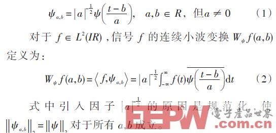

1.1 连续小波变换
按如下方式平移和伸缩而生成的函数族 {ψ a,b } 叫分析小波或连续小波(Continue Wavelet Transform,CWT),ψ 称为基本小波。
任意函数在某一尺度a 、平移点b 上的小波变换系数,实质上表征的是在b 位置处,时间段2aΔψ 上包含在中心频率为ω* a ,带宽为2Δψ - /a 频窗内的频率分量大小,随着尺度a 的变化,对应窗口中心频率为ω* a 及窗口宽度2Δψ - /a 也发生变化。

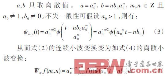

1.2 离散小波变换
在实际应用中,一般分析的信号都是经过离散采样后得到的离散时间序列,需要把连续小波及其变换离散化,以进行数字信号处理。具体作法是通过对其伸缩尺度因子a 和平移因子b 的采样而离散化。
式中:m,n 分别称为频率范围指数和时间步长变化指数。

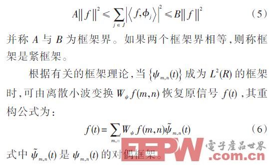

在连续小波变换Wψ f (a,b) 中,由于a,b 是连续变化的,它是高冗余的,只要母小波ψ(t) 满足容许条件,则可由Wψ f (a,b) 完全恢复原信号f (t) .对于离散小波变换,由于对a,b 进行了离散采样,为了使Wψ f (m,n) 包含足够的信息以恢复原信号f (t) ,就需要对变换使用的母小波作出更严格的限制。
在Hilbert空间H中的一族函数{- }jj ∈ J称为是一个框架,如果存在A,B ∈(0,∞) 时,对于所有f ∈ H,有:

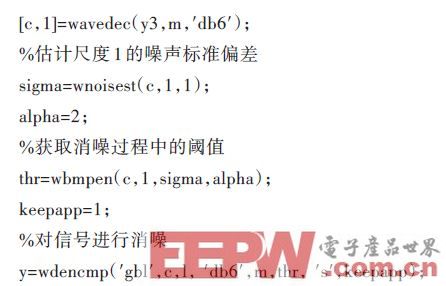

阈值去噪方法就是对小波分解后的各层系数中模大于和小于某阈值的系数分别处理,然后对处理完的小波系数进行反变换,重构经去噪的信号。在现实情况下,有用的信号通常是低频信号,而噪声信号通常是高频信号,在去噪的过程中,通常对小波分解的高频系数进行阈值化后重构信号。阈值的获取是小波去噪的关键,本文中的小波去噪模块借助于Matlab小波分析工具箱中的小波分析函数获取阈值。
Matlab 中实现信号阈值获取的函数有ddencmp、thselect、wbmpen 和wdcbm,本文采用了wbmpen.小波去噪的部分Matlab代码如下:

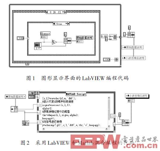

3.3 利用LabVIEW的图形界面编程方法
为了更直观地显示信号波形,采用LabVIEW 开发了图形显示界面,用以显示原始信号波形和消噪后信号波形。图1是图形显示界面的LabVIEW编程代码。图2是采用LabVIEW和Matlab混合编程的代码。

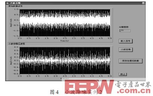

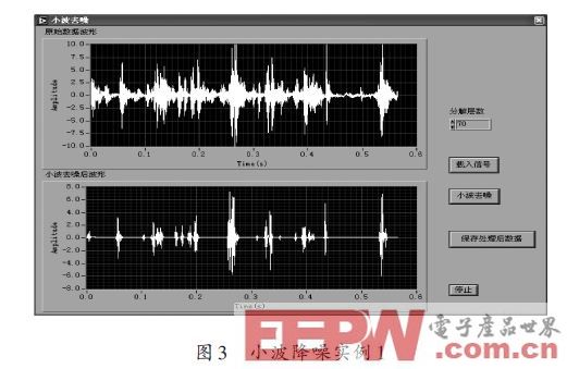

本文采用小波去噪方法对两种不同的振动冲击信号进行了分析处理,如图3和图4所示。
从图形显示结果可以看出,经小波降噪后,滤除了噪声干扰信号,各激励响应信号更加明显,这对于后期的信号分析处理奠定了良好基础。
