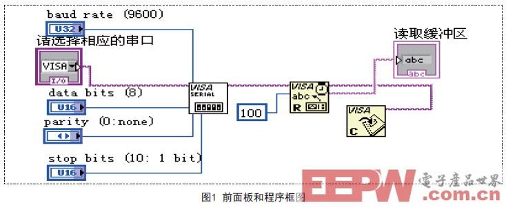

4.上位机LabVIEW前面板与程序框图
(1)相关函数介绍
在做LabVIEW串口通信的时候首先要安装VISA驱动,驱动可以从网上下载。LabVIEW对串口的操作主要是读操作和写操作。本实例主要是接受数据,也就是读操作,在这里首先介绍一下与此实例相关控件和函数。
①VISA资源名称
在“新式”控件选项卡下“I/O”子选项卡下有“VISA资源名称”控件。安装好VISA驱动后,与硬件连接好后,该控件下可以列出相应的COM口,可以选择合适的COM口。
②VISA配置串口函数
该函数位于函数选项卡下的“仪器I/O”
子选项卡下,主要用来对串口进行参数配置,包括波特率、数据比特、奇偶校验等。
③VISA读取和VISA关闭函数
VISA读取函数的功能是从VISA资源名称所指定的设备或接口中读取指定数量的字节,并将数据返回至读取缓冲区。VISA关闭函数的功能是关闭VISA资源名称指定的设备会话句柄或事件对象。
(2)程序框图设计
程序框图设计如图1所示。

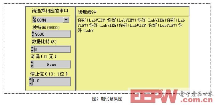

5.测试
将硬件连接好后,上电,下载程序,运行labVIEW,我们可以看到在读取缓冲区里接收到了单片机发送来的字符串“你好!LavVIEW”.如图2所示。
