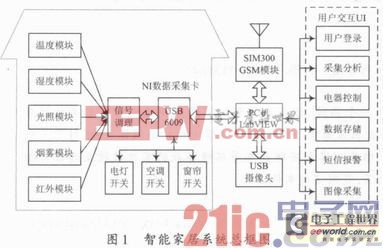

系统总体框图见图1,系统通过各类传感器模块采集家居环境的温度、湿度、光照度、煤气泄漏、周界安防状态等信息,经信号调理后,通过USB-6009数据采集卡送入装有LabVIEW的监控平台,完成对环境参数的显示、分析、存储和报警功能,并根据相应参数完成对灯光、空调、窗帘等家居设备的自动控制。视频探头采用USB口与PC相连,实时采集家居环境的图像视频,实现视频监控功能。SIM300 GSM模块通过VISA串口与LabVIEW平台进行数据交互,当系统出现异常报警情况时,系统向用户自动发送SMS手机短信报警,实现远程报警功能。

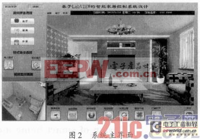

当用户成功登录系统后,即可进入智能家居系统的主界面,如图2所示。在主界面中,用户可对客厅、卧室、厨房三个房间的温度、湿度、光照度、可燃气体、家居安防等信息进行监测,并对采集的信号进行分析和判断处理,当出现燃气泄漏、烟雾、有人闯入等异常情况时系统发出高亮警报、报警信息存储和远程手机短信报警。
基于LabVIEW的智能家居监控系统设计
系统设为有人和无人2种模式,当系统处于有人模式时,仅实现对家居环境的实时监控,当设为无人模式时才开启系统报警处理功能。此外,系统考虑设计了智能遥控面板,如图3所示,通过点击遥控面板中各功能按钮,可实现对各房间的灯光、窗帘和空调等设备进行软硬件控制。

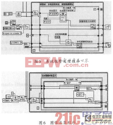

当系统发生报警时,LabVIEW将通过VISA来实现与GSM短信模块的串口通信。VISA(Virtual Instrument Software Architecture)是NI公司开发的一种用来与各种仪器总线进行通信的高级应用编程接口。在LabVIEW中通过调用现成的VISA节点函数,用户可以轻松构建基于已有串口硬件设备基础之上的数据采集与测控平台,而无需添加其他新的硬件设备。此外,VISA函数不仅与串口,还可以与GPIB,USB,PXI,VXI和以太网等多种总线通信,因而使得在LabVIEW中借助VISA节点函数编写的串口程序具有很好的可移植性。当硬件接口改变时,只需对VISA函数做适当的参数配置修改便可完成对不同平台,不同类型设备的开发、移植及升级,从而大大提高了开发效率。如图5所示,调用了LabVIEW中3个VISA串口操作节点,分别是配置串口节点、VISA写入节点和VISA关闭节点。程序首先设置串口通信的波特率、校验方式、数据位数停止位等参数。然后调用VISA写入函数,将要发送的报警信息通过AT指令传送给SIM300 GSM模块,从而实现手机短信的远程发送。整个程序运行结束后,利用VISA关闭节点把占用的串口资源释放掉。除了手机短信报警外,系统对报警情况将进行信息自动存储,将发生报警的时间和数据信息记录保存在主程序路径下的报警记录.txt文件中,方便用户进行查询。
3.4 图像采集程序
为降低成本和方便安装系统,采用目前普遍使用的USB摄像头配合NI的IMAQ Vision模块来实现可视化图像采集。系统首先要安装与Lab VIEW版本相同的NI Vision Development Module视觉开发模块,然后再安装NI-IMAQ for USB Cameras-USB摄像头驱动程序,通过这个驱动,所有DirectShow图像采集设备均可在LabVIEW中进行图像采集。图6为图像采集程序框图,在生产者-消费者架构中以队列来传递视频监控的操作指令,当按下监控开关的界面事件发生,生产者循环中运行指令入队列,在消费者循环中接收到运行指令后才打开摄像,以免不必要的资源浪费。
