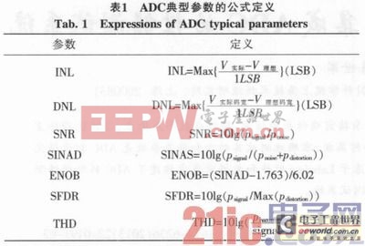

表征ADC性能的参数通常可分为静态参数和动态参数。其中,静态参数描述的是ADC自身的内在特性,与所设计的ADC内部电路的误差和噪声有关,这些误差包括ADC的增益误差、失调误差、积分非线性(INL)和微分非线性(DNL)等,主要关注的是具体的模拟输入电平与相应数字输出代码之间的关系,表征静止的模拟输入信号转换成数字输出信号的精确度;而动态参数描述的是ADC采样和重现时序变化信号的能力,关注ADC在交流条件情况下的性能表现,主要包括信噪比(SNR)、无杂散动态范围(SFDR)、总谐波失真(THD)、信纳比(SINAD)以及有效位数(EN OB)等,这些参数的测试都是通过对输入合适的正弦模拟信号并获取了芯片正确转换得到的数字码之后,进行快速傅氏变换(FFT)计算得来的。表1为ADC典型参数的公式定义。

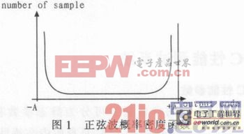

该方法通过统计学的原理,对输入正弦波情况下的输出数字码进行振幅域的分布统计。图1就是通过这种方法生成的浴盆曲线。
一种用于CMOS图像传感器集成ADC的性能测试系统
该浴盆曲线的横坐标代表了0到1 024(210)个数字码点,纵坐标代表了输出为该数字码的个数。在理想情况下,数字码分布的概率密度函数为:
其中FSR代表ADC的满量程范围,n代表数字码的序号,N代表分辨率。这样理想情况下和实际测量的输出特定的数字码个数之差就可以得出DNL,而将DNLk求和即能得到INL的误差值。

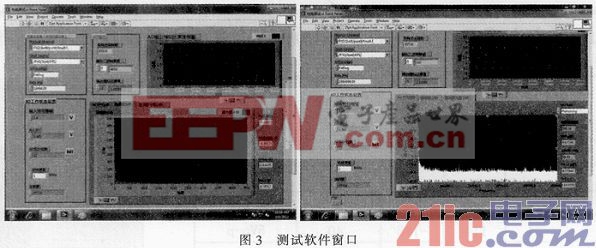

本系统利用Labview的虚拟仪器实现对数据采集卡的数据采样控制,以及对采集到的数据进行分析处理。在控制数字采集卡的程序中,应设置为外时钟采样以及有限次采样模式,以实现信号的一致性采样,以及保证采集卡采样与ADC同步;在对采集到的数据进行分析处理时,考虑到系统需分析处理二种不同的测试方法,因此在将数字采集卡采集到的数字转化为U16标准数字格式后,输入到一个case结构程序框中,通过在前面板选择不同的测试模式,可以很容易的满足了测试软件对不同特性参数的测试要求。图3左为码密度测试软件的窗口,右为FFT测试软件窗口。它包含了采集卡和ADC的控制设置以及输出参数显示等功能区域。
