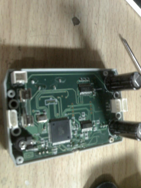

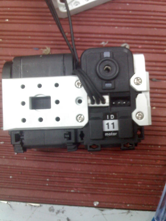

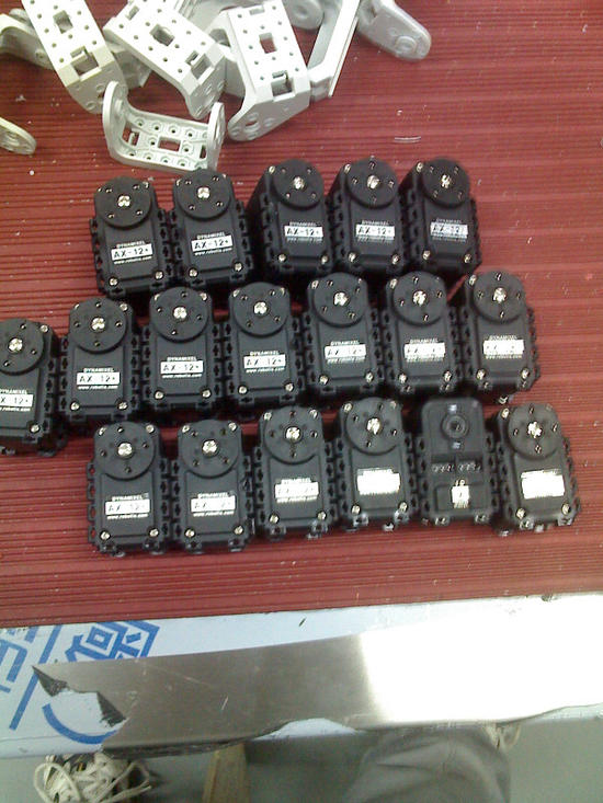

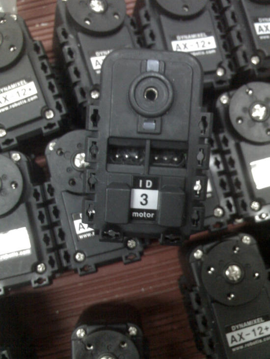

好久没更新技术类日志了,今天更新下,这是一个韩国robotics机器人Dynamixel数字舵机的驱动,采用C语言编写,支持Dynamixel 通信协议 ,案例是AVR单片。实际上可以采用FPGA,例如SOPC系统上,可控制小型机器人。

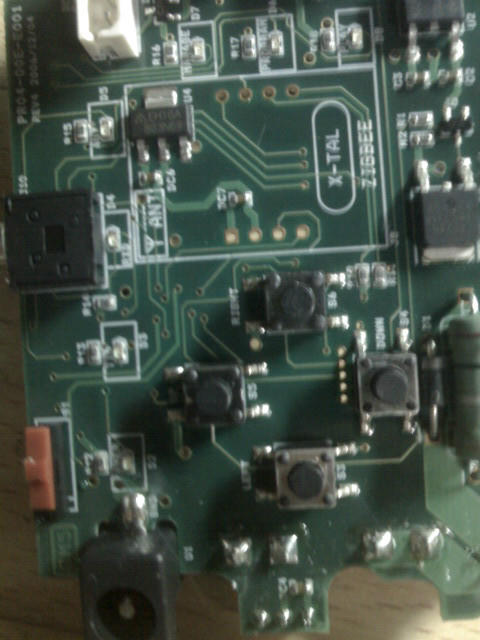

在这也拆解下CM-5的控制器,是一片atmega128A 哦!哈哈。这PCB做工一般,感觉韩国人是科技领域爆发户,但我们有什么资格嘲笑棒子呢,至少人家都能造CPU了,我们呢?
