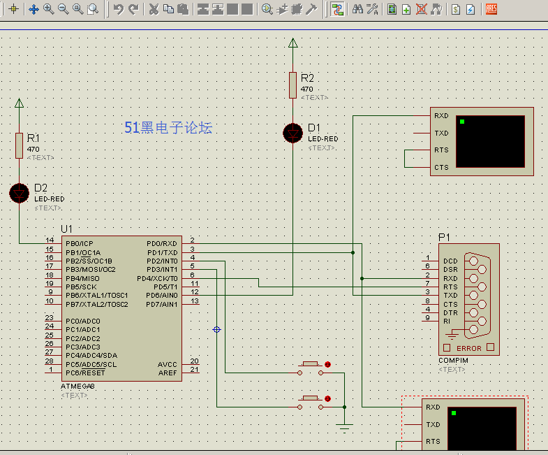

2019年11月06日 | M8单片机串口通讯监听(使用PROTEUS串口仿真GSM模块AT指令通讯)
2019-11-06 来源:51hei
实现监听(使用PROTEUS串口例子)V1.0
M8单片机仿真原理图如下
单片机源程序如下:
