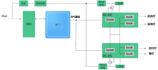

大灯方案介绍
1.框图
2.方案组成部分:
1)        mcu:随着车灯效果的多样化,mcu越来越普及,mcu可用于控制灯光逻辑。
2)        灯驱:先boost升压,再多路buck恒流的灯驱解决方案。根据具体的LED负载大小来选择合适的boost 和buck。如果客户负载比较小,则推荐集成单相boost+2路buck 与一体的灯驱,如果负载大并且灯的种类比较多,可以把灯驱并联。同时,客户也可以考虑多相boost 和 多路buck 的方案。我们可以推荐2相/3相/4相 boost ,和1路/2路/3路 buck。
3)        SBC:集成ldo、CAN收发器和看门狗于一体。于分立器件相比,除了可以满足客户的基本需求以外,还可以减少PCB面积和提高系统的可靠性。
4)        外围:电感、续流二极管、mosfet 等
5)        防反:如果客户的负载比较大,那么电源的输入电流可能会比较大,这时如果选择用Rdson小的pmos防反会减少损耗。如果输入电流不大,可以考虑用二极管防反。
