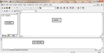

2.Keil的简单介绍
Keil C51是美国Keil Software公司出品的51系列兼容单片机C语言软件开发系统。Keil提供了包括C编译器、宏汇编、链接器、库管理和一个功能强大的仿真调试器等在内的完整开发方案,通过一个集成开发环境(μVision)将这些部分组合在一起。此处简单介绍一下Keil 工程的建立等,以Keil μVision2界面为例。
(1)建立一个工程,选择菜单栏中的【Project】下的【New Project】,菜单栏如图2所示。
图2 菜单栏
(2)选择工程要保存的路径并且输入工程名,以电子时钟工程的建立为例,如图3所示。
图3 “保存新工程”对话框
(3)选择系统要用的单片机如图4(a)所示,选择添加启动文件如图4(b)所示。
图4(a)“选择单片机”对话框
图4(b)“添加启动文件”对话框
(4)建立文件,选择菜单【File】下的【New】,出现界面如图5所示。
图5 新建文件界面
(5)保存文件为“*.c”文件,并且添加文件到所建的工程下,保存文件截面图如图6所示,添加文件显示界面如图7所示,右键点击SourceGroup添加。
图6 保存文件界面
图7 添加文件界面

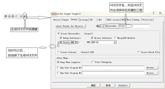

(1)Keil中生成*.HEX的界面如图8所示。
图8 生成HEX文件界面

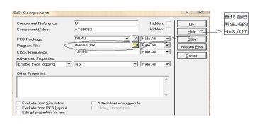

(2)Protues中加载HEX文件,在Protues界面中双击AT89C51芯片,所示界面如图9所示。
              图9 加载HEX文件界面

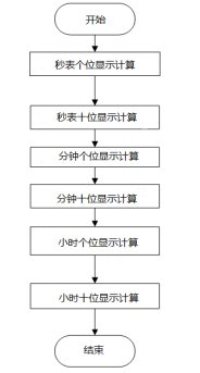

显示程序的顺序流图如图18所示。
图18 显示程序顺序流图

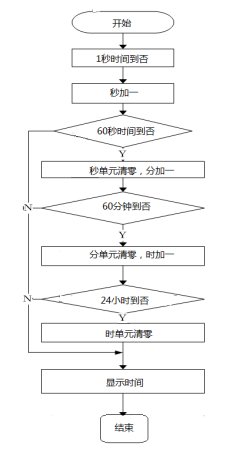

中断程序的顺序流图如图19所示。
图19 中断程序顺序流

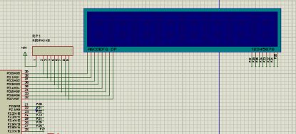

第四章 仿真结果与分析
1.仿真结果
上电走表仿真结果图如图20所示。
图20 上电之后走表仿真结果图
按下一次kgnxz键,再分别调整时、分、秒各按键,使得显示时间为15-15-15仿真结果图如图21所示。
图21 调整时分秒仿真结果图
按下kzh键,使得显示时间为03-15-19仿真结果图如图22所示。
图22 24小时制转换为12小时制仿真结果图
按下第二次kgnxz键,再分别调整时、分、秒各按键,即调整的便是闹钟的设定时间(初始设定为01-00-30),仿真结果图如图23所示。
图23 闹钟显示仿真结果图
调整闹钟的设定时间为03-20-30,仿真结果图如图24所示。
图24 闹钟调整显示仿真结果图
按下第三次kgnxz键时,显示走表的时间,并且在到达设定的闹钟时间时蜂鸣器发出声音,即在蜂鸣器发声过程中P1.0口会由原高电平变为低电平,仿真结果图如图25所示。
图25 蜂鸣器发声仿真图
