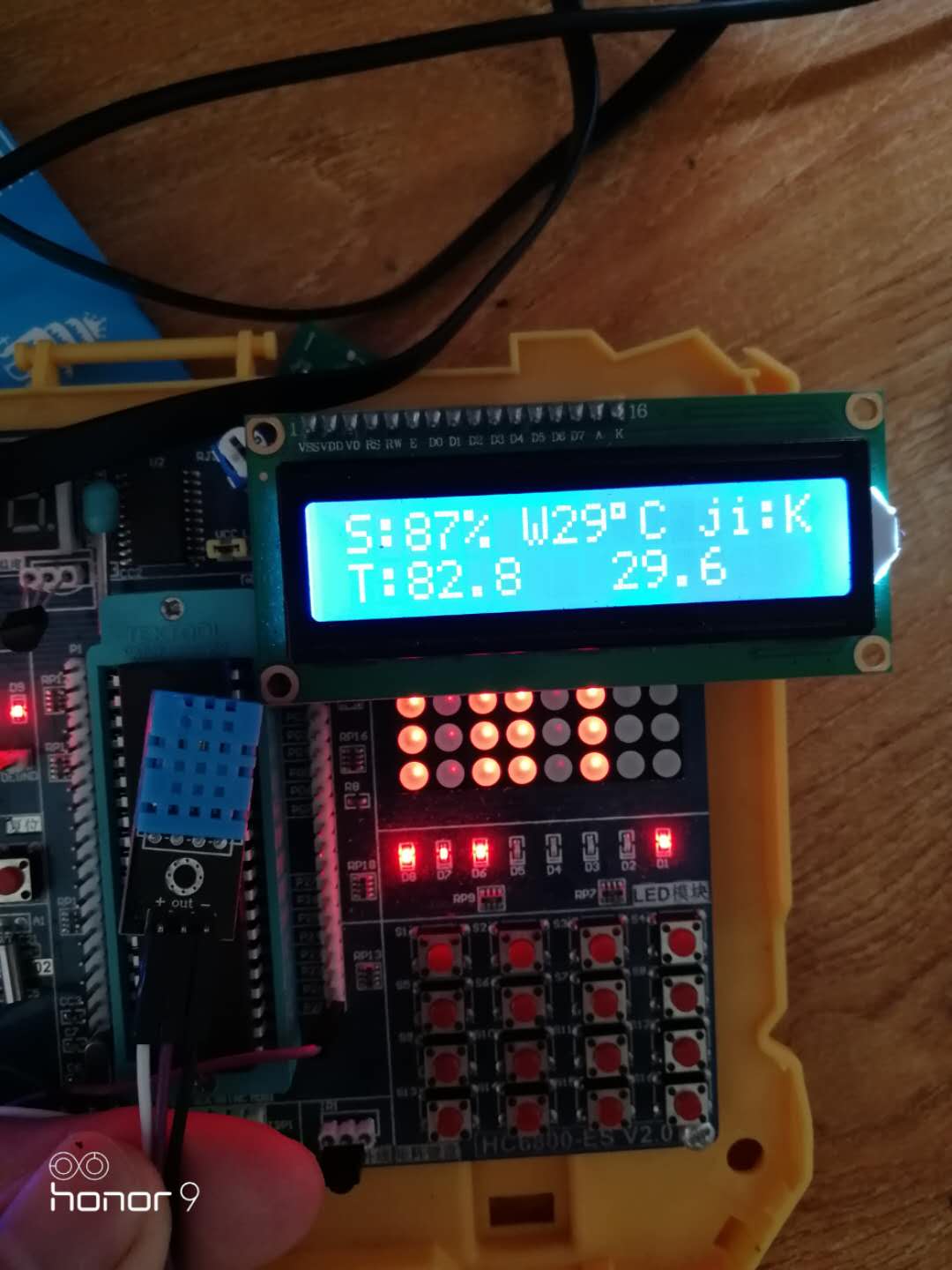

2019年11月07日 | dht11和ds18b20温湿度控制 单片机程序
2019-11-07 来源:51hei
基于51单片机,传感器使用dht11和ds18b20,dht11测温度精度有限,18b20可以弥补。第一行显示dht11采集到的湿度和温度,以及继电器状态。第二行显示18b20采集到温度和THI。THi是畜牧业衡量动物热应激指数的标准,不需要的删除掉。继电器是通过THI指数高低控制的。
单片机源程序如下:
程序名:    DHT11-1602
编写人:    fby
编写时间:  2019年3月21日
硬件支持:  STC89C52RC  DHT11  LCD1602
接口说明:  DHT11:VCC DATA NC GND
说明:1、单片机是STC89C52RC,晶振频率11.0592MHz,实验成功。
          2、好东西要共享,大家随意折腾~~
