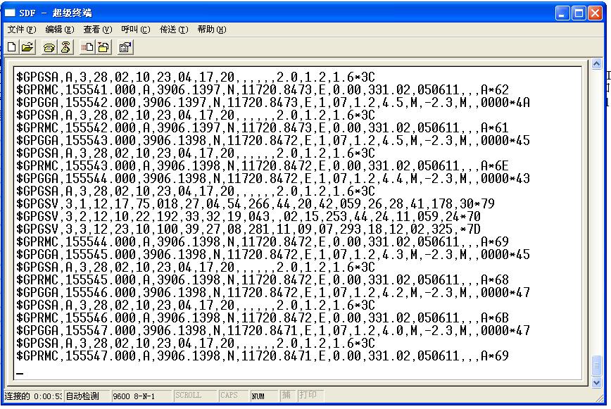

一、GPS接PC机,用超级终端接收信息
图中只是示意,天线要接到户外,否则信号很难接收
二、2440的串口1接GPS模块
程序如下:
